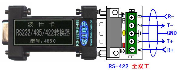

    485CDB-9孔头直接插到标准RS-232针座上,看接线端子上的LED灯是否亮即可判断RS-232口是否有信号。由于485CRS-232口的信号上窃电,所以RS-232有信号则LED灯就亮。这样同时也可以判断485C基本上是好的,因为至少485C的窃电电路部分是工作正常的。
    2、 识别RS-232口的COM串口号
           使用波仕485C转换器进行串口自发自收检测。“全/半”的跳线选“全”,并且跳线将A-Y短接、B-Z短接即可。端子端子板中间黄色的是LED灯,红色的是跳线。
    使用“串口调试助手”或者其他串口测试软件。在软件面板上选择不同的COM口号码,发送任何数据看接收框是否显示数据。如果COM口号码与外插485C转换器的RS-232串口号码一致,则会在软件的接收框显示同样的数据。
    3、 作为RS-232到半双工RS-485转换器使用
         端子端子板中间红色的是跳线。“全/半”的跳线选“半”,并且将A-YB-Z通过跳线短接,就是一个半双工转换器。
    4、 作为RS-232到全双工RS-422转换器使用
    “全/半”的跳线选“全”,并且将A-YB-Z通过跳线断开,就是一个全双工转换器。这种全双工的优势在于支持全双工多机通信。
