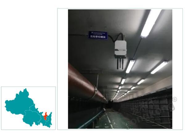

  •   银川市作为全国第二批地下综合管廊试点城市,在2016年就将地下综合管廊建设纳入自治区、市“十三五”重点项目计划,规划了70公里管廊项目任务,并率先开工,成为全国重要的地下综合管廊建设城市。

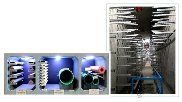

      在统筹市域规划和管廊专项规划的基础上,结合老城区改造和新区建设,项目规划选择并确定了10项地下综合管廊项目,全部采用PPP模式运作,分为5个PPP项目包,投资37.64亿元,总长39.12公里,使用期限为100年。管廊纳入了电力、通信、燃气、热力、给水、雨水、污水、再生水等道路范围内所有管线,从而最大化地发挥管廊的功能和效益。此外,银川市综合管廊项目将着力发挥银川“智慧城市”特点,依托于“一云一网一图”的信息平台,建立由BIM物理信息、数字化监控系统和GIS信息系统组成的智能管廊系统。
      菲尼克斯电气作为自动化产品和系统整体解决方案的核心供应商,立志于在中国基础设施行业中提供更专业的方案和系统服务。在整个银川管廊项目中,为了更好地满足长距离、多仓结构管廊的监控需求,菲尼克斯电气为其量身定制监控系统方案。整个管廊仓体分为综合仓、电力仓和燃气仓,每一个管仓都根据纳入的不同管线安装了不同的检测和控制设备。整个项目总里程30多公里,涉及到怀远路、宁朔街、满城街、沈阳路、宝湖路、哈尔滨路、宝湖西路、凤翔街等多个路段,共计采用235套ILC系列的主控制和175套远程IO站。

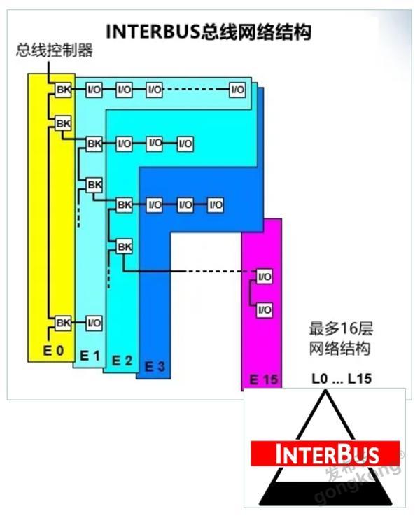

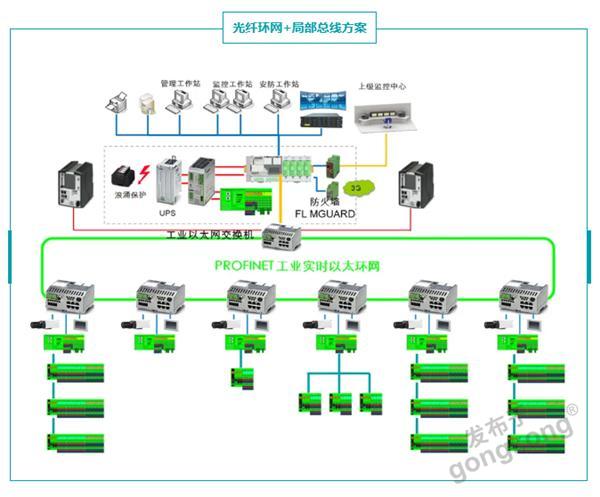

      管廊主体采用三仓结构设计,现场安装设备众多而分散,设计最初并没有选择传统的集中ACU控制的方式,即把各仓的设备集中采集到管廊的设备间。而是采用了设备间安装主控PLC,通过现场总线的方式把各个远程模块安放在控制设备的现场附近,从而降低原本众多控制线缆的施工成本,同时也简化了设备与ACU模块的连接方式,减少后期设备运维的成本。鉴于银川管廊的设计理念,菲尼克斯电气采用了高性价比的ILC系列控制器作为主控制产品,并结合INTERBUS总线来构建主控和远程IO站的系统架构。INTERBUS总线作为菲尼克斯电气提出的第一个国际总线标准,具备高数据使用率、长距离传输和抗干扰能力,广泛应用于各大工业领域。

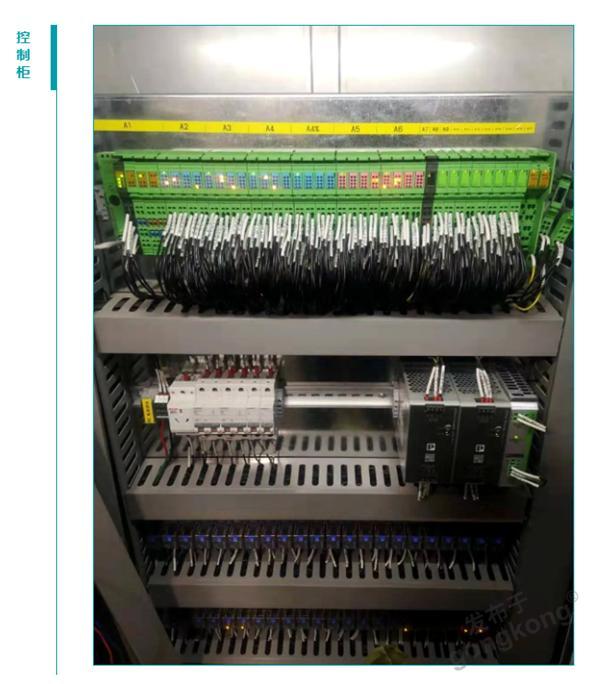

      现场的ACU控制柜中,ILC171的主控制器通过本体扩展的三个分支模块,可以向管廊的不同方向进行总线分支扩展。每一个分支站点间最远距离可以达到400m(铜缆),整个系统总长度可以达到12.8公里,完全适用于管廊里更多复杂的建筑结构和设备布置。而采用5线制差分通讯技术,总线电缆更具有抗干扰性。同时INTERBUS总线有很强的监视诊断功能,总线监控功能监视整个网络系统的运行状态,识别和确定安装错误和部件错误,不仅能定位故障,而且不需要专用工具就能将故障排除(自动切除故障站点)。

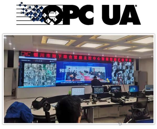

      项目中建设一个主控制中心和两个副控制中心,现场的235个ACU控制柜需要跟监控系统平台进行数据交互,因此需要一个强大的网络和通讯接口。菲尼克斯OPC UA server软件接口能够轻松满足同时跟现场200个ILC131,10万个变量进行实时通讯。而基于HTML5的技术可视化功能和支持MQTT的功能协议库,也为银川管廊的“一云一网一图”的信息平台提供智慧接入的可能。
