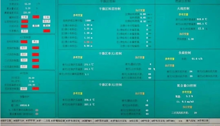

    ACC 锅炉智能燃烧控制系统
      ACC 锅炉智能燃烧控制系统在原自动控制系统的基础上,通过增加料位计测量的方式,实现了给料精准控制,进而达到智能控制焚烧、风烟系统的目的。由此可见,该系统成功运行的关键,在于焚烧炉内料位精准和稳定的测量。

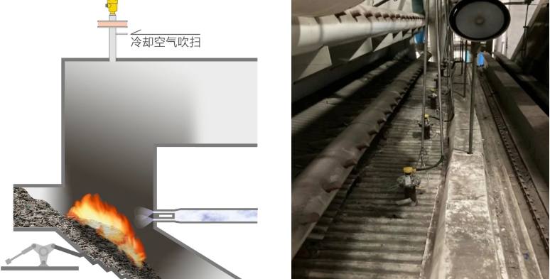

      雷达料位计测量的标的是焚烧炉膛内的垃圾高度,垃圾料位过高或过低均不利于高效燃烧。同时,炉膛内的温度可高达 1000℃,常规仪表无法实现可靠运作。VEGA 凭借在钢铁高炉等测量点的丰富应用经验,为客户提供了雷达料位计加吹扫的测量方案。
      安装示意图                           应用现场
      在右图中可以看到,焚烧炉的垃圾进料口非常宽,需要横向均匀分布的 6 台雷达仪表测量不同点的料位高度,保证垃圾层厚的均匀分布,从而确保垃圾得到充分燃烧。

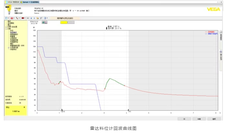

      VEGA 雷达料位计的雷达波发射角小,可不受障碍物影响,精准聚焦介质。此外,仪表还具备强大的信号分析功能,可屏蔽近距离的干扰回波。因此,从仪表的回波曲线图中可以看到,即使安装接管长达 1.5 m,在近距离也没有出现很强的虚假信号,同时料位信号稳定可靠。
    雷达料位计回波曲线图

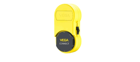

      近三年来,此焚烧炉高温应用配备了近千台 VEGA 雷达料位计。由于项目地域分布分散,客户希望能够自行调试仪表。VEGA 仪表提供多种简单方便的调试选项,例如连接蓝牙使用手机或平板电脑进行无线远程操作,或是连接电脑使用 PACTware 软件进行设置。
      经过与客户交流,VEGA 为每个项目都配备了 VEGACONNECT 调试工具,并组织了集中培训,帮助客户轻松掌握调试方法。
