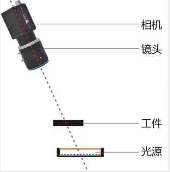

      如图2所示,由于本方案在机构上的限制比较多,且光源的安装高度必须在150~200mm之间,因此相机要倾斜一定角度以防止相机对机构造成影响。实验中,采用OPT-FL系列底部背光源进行打光,该光源采用高密度LED阵列排布,提供高强度均匀扩散光照射。此光源广泛应用于胶片污点、透明物体划痕等缺陷检测。
      ▲图2 光源示意图

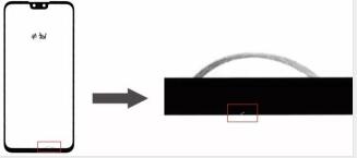

      如图3所示,若手机屏边框的油墨未印刷完整,则会透光,从而检测出缺陷部分。在采用高分辨率光学设计的OPT-Hawk系列线扫镜头后,总体畸变<0.1%,最小畸变可达0.005%,放大倍率最低至0.21X,最高达2.1X。
      ▲图3 效果图

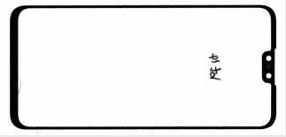

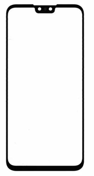

      如图4所示,正常手机边框为平滑边缘,而有缺陷的边缘则会产生凹陷的缺口。使用OPT的SciSmart智能视觉软件,先通过形态学操作工具中的开运算,将产品缺陷进行修补,然后与有缺陷的原图进行相减操作,提取出缺陷部分,最后通过Blob分析工具定位产品缺陷的位置。
      ▲图4 产品原图
      如图5、6所示,首先对产品原图进行开运算,修复图片上瑕疵。

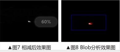

      如下7、8所示,用产品原图减去修复图,得到相差的瑕疵部分,然后通过Blob分析得到瑕疵。
