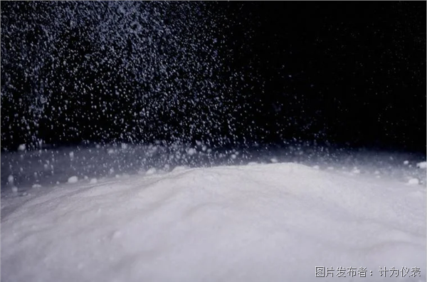

  • 气相二氧化硅(Fumed Silica),俗称“白炭黑”,是一种纳米级、比表面积大、结构性强且极度疏松的无定形二氧化硅粉体,广泛应用于胶粘剂、涂料、橡胶、锂电池、光伏、隔热材料、3D打印复合材料以及医药辅料等高技术领域。
    由于超低密度(<0.05 g/cm3)与超细粒径(7–40 nm),气相二氧化硅具有“固体中的气体”特性,展现出超轻、漂浮性强、易静电积聚等独特性能。这种特性使得它在工业加工过程中,尤其是在料位监测与加水处理方面面临诸多挑战。
