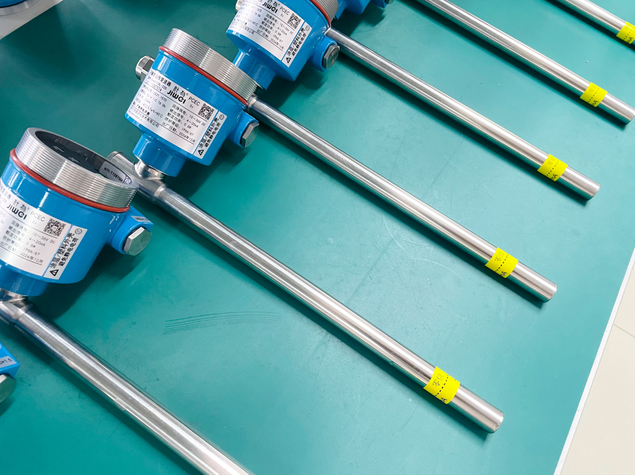

                      与磁翻板液位计配套使用的干簧管远传变送器可将水位数据远程传输至控制室
