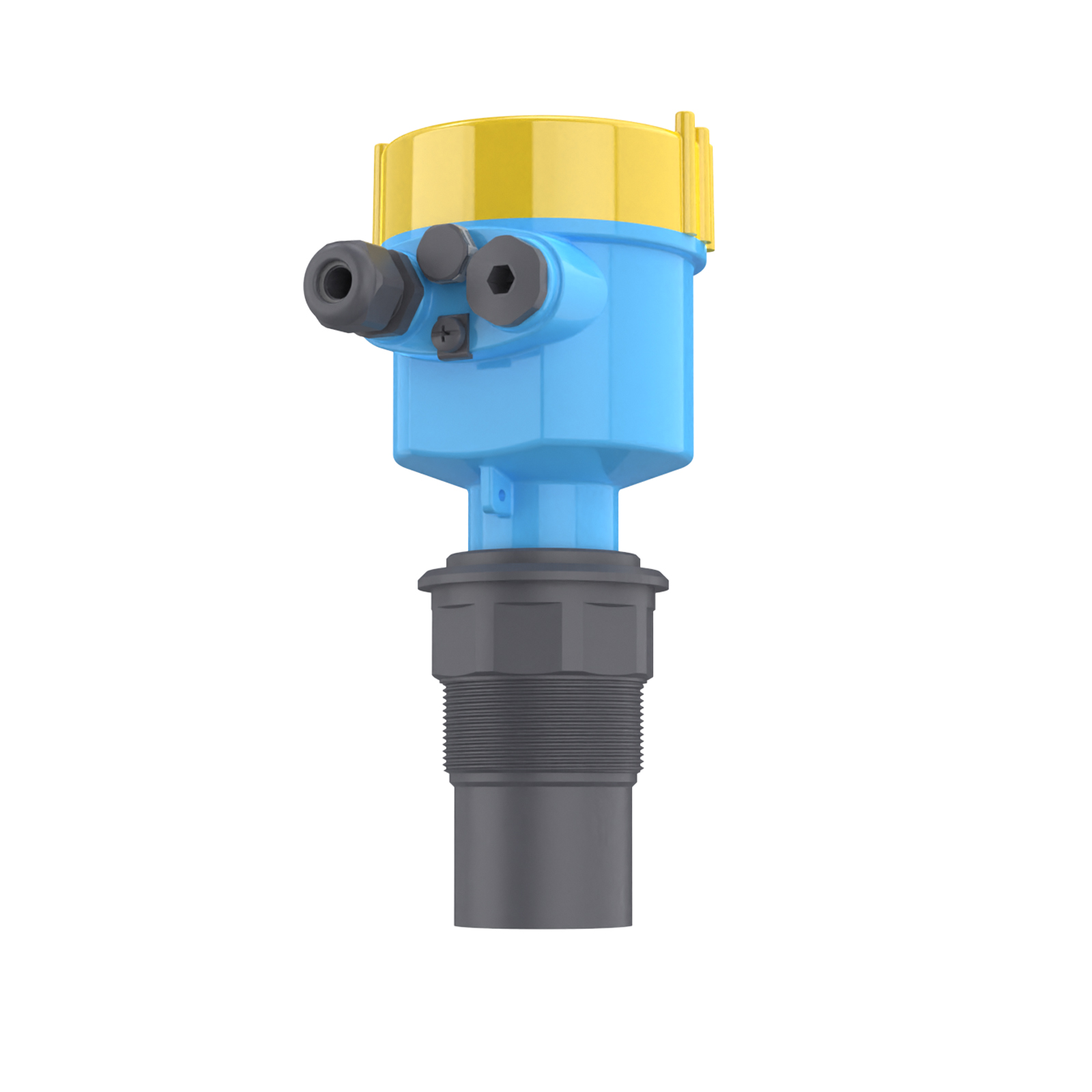

    5. 液位测量
      牛奶储存过程需要监测储罐的液位,避免溢出或储存不足。雷达液位计或超声波液位传感器可以精确测量液位,确保每个储罐的牛奶都在合适的水平,避免过量或不足。
      在牛奶储罐的液位测量中,非接触式测量仪表(如雷达液位计和超声波液位计)相比接触式仪表(如音叉液位计)具有以下显著优势:
      1. 卫生性更好由于非接触式仪表无需与牛奶直接接触,可以完全避免产品污染风险,更容易满足食品级卫生要求。相比之下,接触式传感器需要定期清洗和维护,增加了交叉污染的可能性。
      2. 维护成本更低非接触式仪表不会出现结垢、结晶等问题,减少了清洗和维护的频率。而接触式传感器容易在探头处形成牛奶积垢,需要更频繁的清洗和校准。
      3. 测量更稳定牛奶在储存过程中可能会产生泡沫或结块,这些现象会影响接触式传感器的测量准确性。非接触式仪表则不受这些因素影响,能提供更稳定的测量结果。
      4. 寿命更长由于不直接接触介质,非接触式仪表的传感器磨损更少,使用寿命更长。接触式传感器则可能因长期接触牛奶而出现腐蚀或机械损耗。
      5. 安装维护更便捷非接触式仪表通常可以在储罐顶部安装,在需要维护时无需清空储罐,大大减少了停产时间。而更换或维护接触式传感器往往需要清空储罐,影响生产效率。
      应用案例: 在冷却和储存环节,雷达液位计可以实时监控储罐的液位变化,防止液体溢出或低位报警,保证生产线的安全运行。
