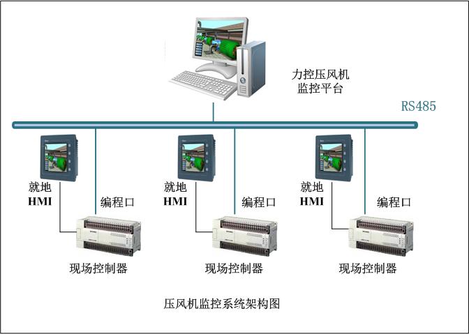

      现场空压机房与水处理车间毗邻,室内共有英格索兰牌空气压缩机3台,型号:GA250-8.5,每台空压机都采用FX2N—32MR的PLC控制。按照改造要求,增加3块三菱485DB通讯板,使用三菱GX编程软件设置3个PLC的地址和统一的串口通讯参数,经RS485网络与上位机连接。在调度室上位机上,采用力控组态软件实现对压风机的远程监控。上位机监控软件通过OPC接口的方式为全矿综合自动化平台实现数据交互,将压风机的所有数据信息上传到全矿综合自动化系统平台,实现系统和全矿综合自动化平台无缝接入。系统架构如下图所示。

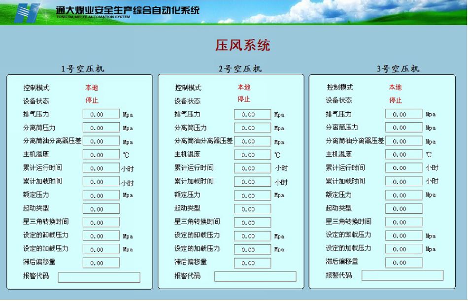

      (1)压风机监控系统可以监控压风机排气压力、排气温度、风包温度、风包压力、管道流量、管内压力、压风机电压、电流、功率因数、运行状态(运行、备用、检修、故障)等参数,并将数据实时传输到地面计算机监控中心,并提供以上数据的历史数据查询、报警信息查询、及报表打印功能。
      (2)能够对压风机等设备进行远程起停控制操作,并根据设定的控制策略对空压机进行控制。
      (3)能在线显示压风机风量曲线、压力曲线、温度曲线等,以观察它们的变化趋势,并可根据需求查询历史数据。
      (4)系统能够根据设定的时间,自动切换主备风机,自动平衡各机组的使用时间,提高机组寿命。
      (5)系统具备实时报警功能,对压风机、电动机、冷却及润滑系统、风包的故障等实现故障记录功能。
      (6)具有程序及数据安全管理功能,不同的用户可设置不同的权限,防止未授权用户修改监控系统参数。
