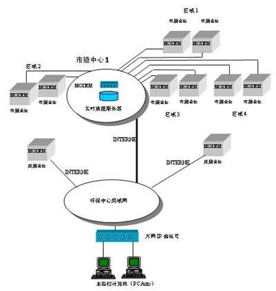

      1. 主监控中心设在省环保总局,并具有一个固定的万维网IP地址,通过该地址,其它分监控中心和省级企业可以把污水排放的数据传输到主监控中心。
      2. 分监控中心设在各市级环保中心,负责对各污染源的点对点的数据收集和监控,并通过INTERNET及时向省级中心传送数据。
      3. 各污染源监控子系统配置计算机、设施运行记录仪、超声波流量计、CODCr(以重铬酸钾作为氧化剂的化学需氧量)在线测试仪、PH(工业酸度)在线测试仪等,并配备相应的软件,确保可靠、有效的运行。
      4. 为今后扩展留有接口和扩展的余地。
      1.1 实施目标和技术方案
      本项目投用后,实现了对所有生产数据的实时监控、集中管理,在省环保中心的大楼内就可以实时地查看所有污染源的数据、报表和历史趋势。
      由于各污染源的相距遥远,而光纤又不能到达各个装置,因此市级的数据采集采用电话线路传送数据信号,在各污染源和市级中心分别安装一条专用电话线路,由软件进行分时管理,点对点直接拨号,即市级主机定时直接拨打污染源的电话,把下位污染源的计算机存储的连续数据采集到市级中心的服务器中,但每次拨打的电话时间可以间隔2小时以上,而通讯的时间却保持在10分钟以内,以节省运营的费用。
      省环保中心主服务器设立一万网IP地址,市级监控中心和中央、省直属企业的计算机通过ISDN/IDSL上INTERNET网来访问省级中心服务器,把数据连续上传到省环保中心的数据库中,使数据更新周期不超过4分钟,系统机构如图所示。
      主要污染源在线监控系网络图

      1.2.6 市级终端自动网络拨号的调度和管理
      自动拨号
      当启动系统时,系统自动按预置的号码轮流进行拨号,直接拨打市级污染源终端电话,费用为市内通话费用,自动和市级企业污染源建立通讯链路。整个拨号过程是透明的。
      帐号自动管理
      系统在启动时,可按照预置帐号自动登录,完成用户注册和密码校验。

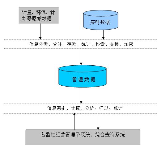

      1.6 设计路线及数据流
      环保公司主要包括三类数据信息:
      过程数据:监控生产过程产生的、由各种仪器仪表测量出来的。
      管理数据:财务、人事、计划等数据。
      文档数据:办公过程中拟订的包括文件、通知、条例等。
      过程数据、管理数据、文档数据统一按如下规则管理:
      拟上网的过程数据都存储在实时数据库中
      拟上网的管理数据都存储到Oracle关系数据库中
      拟上网的文档数据都存储到Lotus Notes文档数据库中

      1.9.2 数据分析与系统结构
      从环保局管理的角度考察待开发系统,要求待开发系统以明确表达监控管理各个环节间的联系,量化显示控制点。作为一个完整的管理计算机管理系统,待开发系统还将加强各环节部门间的联系与协作,提高经营信息的透明度,强化生产效益和经营效益核算。
      建立监控调度管理数据(包括各污染源中间过程计量数据)和环保监测分析数据库;所有这些数据在待开发系统中被称为原始数据或一次数据,也称作直接数据。原始数据以一定的频度参与按指定的算法或模型进行的汇总和统计,产生统计数据或间接数据。部分原始数据和统计数据进入核算系统中,产生核算数据。核算数据是奖惩的依据。
      在待开发系统中还有指标数据或控制数据,如:环保达标指数,指标数据在系统各个控制点控制原始数据、统计数据和核算数据。统计数据和核算数据反过来成为指标数据的依据。
