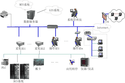

      二、系统描述及结构
      生产数据采集系统,主要获取工业现场各生产设备的数据并存储,绘制分析曲线和制作生产报表。数据采集系统是综合了设备接口技术、数据传输技术、数据处理技术、数据库技术、网络通讯技术和信息管理技术等的成果,是数据采集系统建立的坚实的理论基础。
      系统的组成主要包括:上位机系统、下位机系统和系统通讯网络,下面分别做详细介绍。
      上位机系统:上位机主机采用工业PC机,根据需要可以配备打印机和大屏幕监视器,数据库服务器及WEB服务器,根据系统需要还可以配置专门的采集站、操作员站、管理员站即将采集、操作和管理分离开来。上位机系统软件安装的主要是监控软件,它的主要功能是通过通信网络实现上位机与下位机间的数据传输,以及将下位机实时采集的数据进行各种处理,包括存入数据库、进行流图显示、历史趋势图和棒形图还有数据表的显示及各种要求的报表打印输出,用户还可以查看实时数据、查询历史数据、下发控制操作命令、查看及查询报警信息。通常上位机系统中含有系统管理员站、操作员站和工程师站等多种方式,某些要求比较高的系统常采用双网络系统、冗余系统和双机备用系统。
      下位机系统:下位机指远方终端RT U和现场测控智能装置,也可以是专用的RTU、智能仪表和智能控制器以及PLC系统等统称下位控制单元。系统建设形成了不少模式,如PC+PLC模式,PC+单片机模式,全部进口的PC+RTU模式及混合模式等。下位机系统也包含了先进而复杂的通讯技术、数据处理技术,同时包含了多种不同的性能指标和标准。
      系统通讯网络主要有无线通讯、有线通讯、载波通讯和光纤通讯。
      无线通讯:如微波、扩频通讯、卫星通讯、铱星通讯、超短波通讯、短波通讯、GSM、CDMA、双向无线寻呼等。
      有线通讯:如公共数据网的PSDNISDN和BISDN,和采用双绞线作为介质的自建有线网。
      光纤通讯:光纤通信以其高带宽,高抗干扰性在信息通讯中得到广泛应用。在数据采集系统中也已具备了应用条件。
      多数系统可采用如下结构设计:
      系统结构图

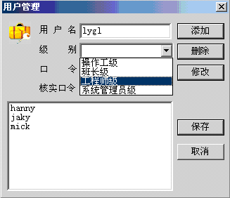

      2.完善的用户管理和方便实用的安全性设置
      用户可以建立不同级别多个用户,级别和用户名分别对应于系统中的变量,利用这两个变量的值可以自由设置操作权限。

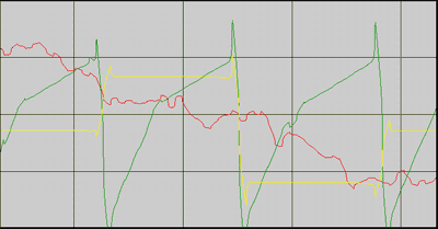

      3.实时和历史趋势曲线显示
      可以很形象地反映当前时间段中各变量的变化趋势,及同画面下不同变量的趋势比较。

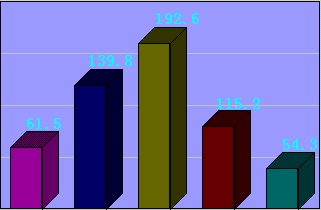

      4.系统数据棒图描述
      更好地更形象地描述实时数据的大小,同类数据之间可以进行比较,以及判断当前数据是否越限。

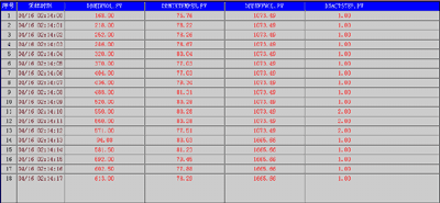

      5.系统数据报表处理、查询
      可以归类地将同类型或有某种关系的变量形成一张报表,可以很方便地浏览实时数据的变化和比较不同变量数据的大小,以及历史数据的查询。
