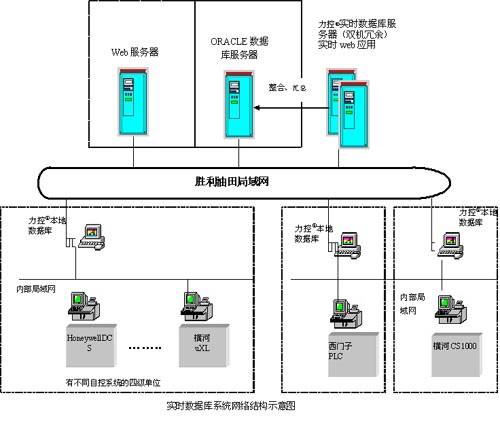

      3、实时数据库的设计
      油气集输公司下属单位地理位置分布极为广泛,是典型的点多、线长。为保证数据传输,在主要生产站场设一台区域数据库服务器,公司中心机房设一台perspace实时数据库服务器,负责实时数据的收集、整理和web发布。
      3.1实时数据库设计方案
      3.2 工控内部网特点
      为保证网络安全,设置力控本地数据库的微机安装两块网卡,一块网卡与管理局的局域网相连接,一块网卡与工控的操作站以内网方式连接,这台起到网关作用的机器由各站维护人员及时负责升级防病毒软件和给系统打补丁,把不安全因素控制在这一端,避免一些外部因素对操作站的直接冲击,如果四级单位有多个不同自控系统操作站,维护工作主要集中在负责上传数据的本地力控机,把住入口基本上控制了网络病毒在内部网的侵蚀,并且内部其它机器可通过这台力控间接从网络上下载一些必要程序,方便了软件的升级。

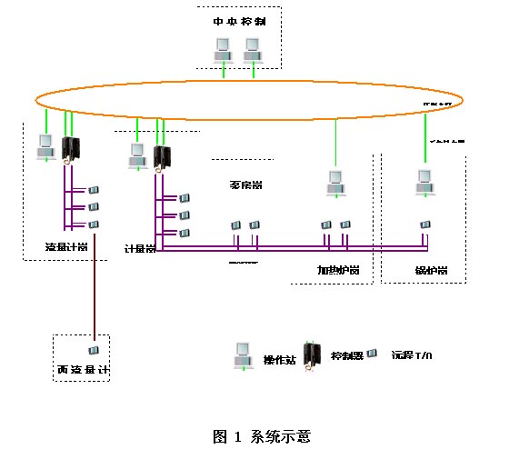

      原油库自动化改造是公司规模最大、采集点数最多的自动化项目,也公司输油站库一次大规模的自动化。因其内部岗位分散,在内部交换数据采用工业以太网,除各岗位有操作站外,并设有中心控制室,对整个原油进行全面监控。
      改造实施内容:东营原油库自动化改造以数据采集为重点,加上部分控制系统,此次实施包括六个重要岗位:流量计岗、罐区计量岗、泵房岗、加热炉岗、锅炉岗、外销流量计。
      根据情况实际情况,我们选用了德国西门子SIEMENS S7-400自动控制系统。全装置共有6个控制室:4个现场控制室各设一个操作员站,用来监控本岗位的工艺过程。中央控制室设1个操作员站和1个工程师站,操作员站可以监控全装置的工艺过程,工程师站除了可以编程组态外,也可以作为操作员站来使用。
      整个控制系统使用2套冗余的414H控制器,其中流量计岗和西流量计岗用1套控制器;计量岗和其他三个岗位共用1套控制器。各岗位的I/O信号模块安装在本地的控制柜中,它们和控制器之间通过PROFIBUS现场总线相连接。其系统结构图如图1所示:
