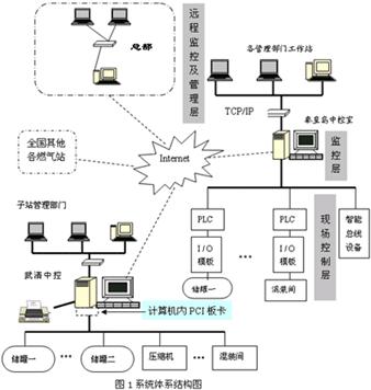

      依据业主(华桑燃气公司)委托,并根据仪表及工艺专业所提供的资料与要求制定了适用于华桑燃气站工程自动化系统。系统的整体结构方案如图1所示,这种以标准的工业计算机软、硬件平台及网络所构成的集成系统取代传统的封闭式系统,使得系统具有适应性强、开放性好、易于扩展、经济、开发周期短等鲜明优点。系统可划分为现场控制层、监控层、远程监控与管理层三个层次结构。
      现场控制层可由现场控制器PLC控制,实现对现场的设备进行数据采集、报警、控制、联锁等功能。
      监控层采用组态软件,若设备层采用的是仪表控制,则现场数据和状态的采集通过PCI板卡完成(如本系统的武清子站),采集到的数据送入组态软件的实时数据库,经过适当数据处理,完成合适的画面和组态设置。监控层对下连接控制层,对上连接管理层,实现对现场的实时监测与控制,在自动控制系统中完成上传下达、组态开发的作用。
      在远程监控和管理层,利用数据采集系统得到的生产数据直接参与核算,消除了繁琐的人工计算过程和工作强度,提高了管理水平。通过班组核算制,把实际生产中的有关参数从数据库中提取出来,然后按企业确定的核算公式进行计算,从而得到班组一定时间内的经济效益及各岗位的费用支出,用户可以根据需要定时打印班组核算表,并利用数据库把相关参数保存起来,也可以通过WEB服务器上传,实现远程监控与管理功能。

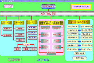

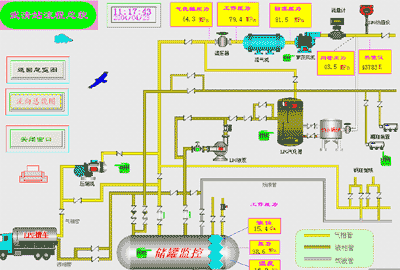

      系统底层设备的控制、现场数据的采集和处理可由下位机完成,也可通过板卡完成数据的采集。系统具有流程及实时数据查看功能,每个子站均有各自的流程图,并在相应位置显示压力、温度、流量等参数。总部有各子站流程图及分布控制图,在相应位置显示各监控点参数,且还包括全站模拟量一览表。总览图和流程总貌如图2和3所示。
      图2.组态画面总览图
      图3.流程总貌图

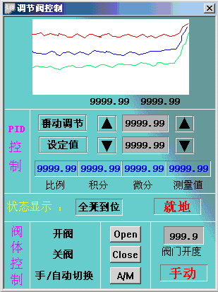

      通过PID运算,实现对各调节阀的控制。可以人为设定调压值,使之对管线进行自动调压,如图四示。
      图4.调节阀的控制

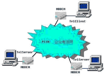

      MODEM拨号
      图6.拨号通信

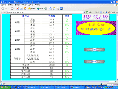

      网络中的每台PC机安装了组态软件和MODEM,其中的TelClient和TelServer,分别完成客户端和服务器端的MODEM通信功能。Web功能可使网络中作为客户的PC机直接通过浏览器直接浏览工程画面。
      图7.WEB浏览
