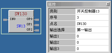

      3.3.2力控逻辑功能块实现了三位式开关的创建
      该三位式开关功能块内部定义如下:
      注:指定 A:自动吹扫 B:自动解除 C:手动吹扫 在功能块内部中文注释,并以颜色区分开关选项,即绿色代表选中,红色代表未选择。

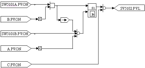

      3.3.3逻辑符号的组合、链结,搭建了完整的逻辑图,实现了最终的逻辑控制功能。

      逻辑在正常投用前,必须将各功能模块置于自动方式(AUT),同时设定延时器的时间。而后根据生产需要选择联锁方式,即将手动开关SC5101置于所需档位。
      1、如选择"A",则表明联锁处于自动吹扫方式,此时如果压力检测点PIC5101.MV 小于等于5 ma时,则首先通过关系模块RL5101和顺控模块ST5101动作触发SW5101A.PV="1",然后通过LJ5101模块的动作使得电磁阀SV-5102带电打开"T"时刻。
      2、如选择"B",则表明联锁处于自动解除方式,此时即便压力检测点PIC5101.MV小于等于5 ma时,即SW5101A.PV="1",电磁阀SV-5102也将始终处于失电关闭状态。
      3、如选择"C",则表明联锁处于手动吹扫方式,此时电磁阀SV-5102将会被带电打开,而与压力检测点PIC5101的阀位输出大小无关。
