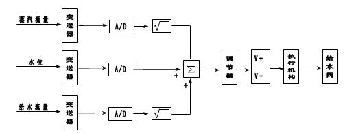

      锅炉汽包水位控制:汽包水位调节系统的主要任务是使给水量与锅炉蒸发量保持平衡,并维持汽包水位在工艺规定的范围内。由此分析出锅炉的受控变量为汽包水位,操纵变量是给水流量。汽包水位是锅炉运行的主要指标,水位过高或过低都会带来比较严重的后果。所以通常采用三冲量控制方案,即分别对给水流量、蒸汽流量和水位进行控制,控制系统结构如图一示:
      图一 汽包三冲量控制图
      三冲量控制实际上是前馈蒸汽流量和串级控制组成的复合控制系统,系统如图二所示,
      图二 系统图

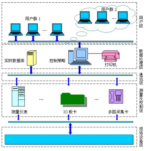

      明确整个控制流程和控制对像,就可以开始设计方案了。在早的控制系统中多由模拟PID调节器、PLC和智能仪表等完成PID控制;随着工业自动化软件的发展兼各种智能设备、通讯附件功能的完善,充分利用计算机的能力,使本来由硬件完成的功能慢慢转移到计算机处理中,尤其表现在大量数据处理的系统中。目前,多个以力控控制策略为上位机的控制系统已成功运行,系统的结构如图三示:
      图三 系统结构图
      优越性:在传统的锅炉控制系统的方案设计中,通常采用DCS、PLC或智能仪表内部整合的控制算法完成一系列的PID控制,但是仍有它们的不足之处。首先,这些控制设备内部的控制策略修改起来很不方便,有些控制策略在系统运行期间甚至是不允许修改的。其次,这些控制设备的控制能力与它的成本成正比率关系,低廉的设备只能完成一些简单的常规控制,而且逻辑操作速度不高,控制算法种类也偏少。这些缺陷严重制约着设备性能的发挥。而借助力控控制策略丰富的算法,就可以弥补这些设备在运算、控制能力上的不足。
      特点:力控控制策略是应用工程运行中的进程之一,与力控实时数据库、IO采集一起构成了整个控制系统,完成采集数据、处理数据及控制输出。所以在系统的设计中实时数据库和控制策略间是交互的,它们之间存在着如何建立连接的问题,即控制策略算法块需要以实时数据库为输入输出,同时实时数据库也需要取得算法块的参数,方便运行中动态修改,如PID控制回路的整定。这样才能确保系统稳定地运行。

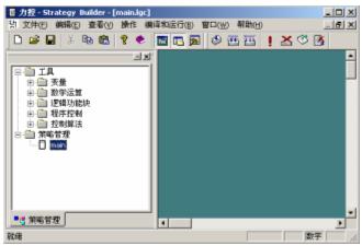

      力控控制策略编辑器采用了算法块图的形式,设计简单、操作方便、无需编写脚本,根据系统控制流程就可快速地完成,下面以一个简单的PID控制回路从建立到运行的操作过程为例,具体步骤如下:
      图四 控制策略编辑窗口
      说明:
      1. 左边是个树型列表
      (1)"工具"下是分类的算法块
      (2)"策略管理"下是策略窗口
      2.右边是当前策略编辑窗口

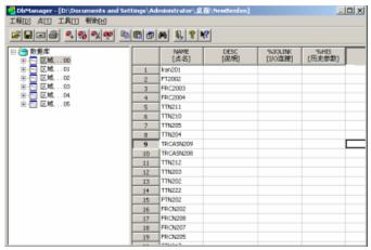

      1.建立数据库变量:运行力控开发系统或者实时数据库开发系统,进入数据库组态环境DbManage,如图所示:
      图五 建立数据库IO点
      说明:(1).主要功能是将点与设备IO点建立一对一的关系、点参数设置、参数保存方式及其它处理方法;(2).数据库点可分区域、分单元及分组显示,一方面方便自己区分、快速浏览;另一方面方便报警记录查询、总貌浏览和历史曲线查询。

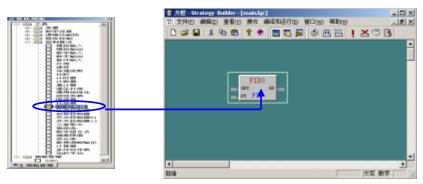

      2.建立PID控制回路:进入控制策略编辑窗口,将PID控制器拉至右边策略窗口,或者先点击PID控制器,再点击策略窗口欲绘制算法块的位置。如图六所示:

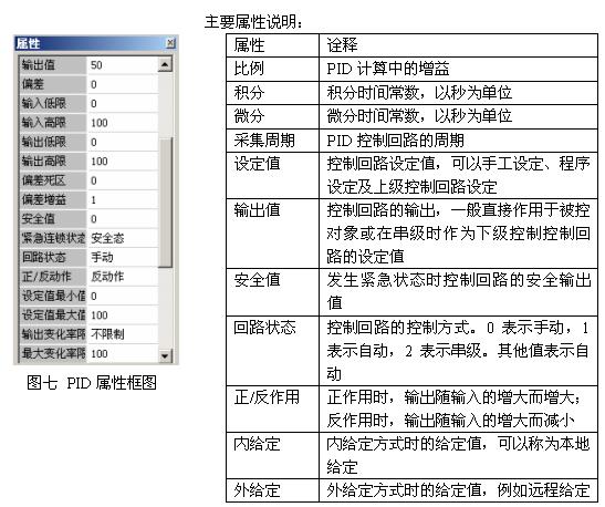

      3.设置PID算法块属性及参数,PID算法块的主要属性列表如图七所示:

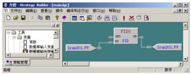

      4.PID控制器的信号输入和输出的连接,具体步骤如下:
      4.1绘制PID功能模块一样,绘制数据库输入变量和数据库输出变量,也可以绘制"变量"下的其它的变量块,方法类同,这里仅以数据库变量为例,如图十三所示:

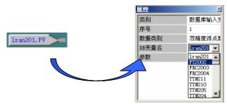

      4.2 正确选择数据库输入输出变量及参数,这些变量都是在数据库中已定义的点,点有很多的参数,变量就是点的某一参数值,选择方法如图十四所示:
      图十四 选择数据库变量

      4.4 简单的单PID控制回路已经完成,保存,编译。

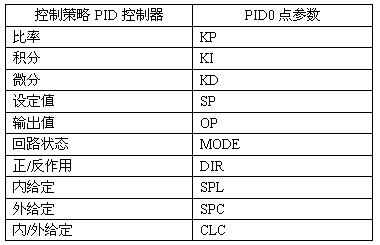

      5.2 PID点的参数与PID控制器的属性的对应关系,如表一:
      表一 PID点主要参数表

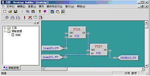

      首先,再建立一个PID控制回路PID1,将PID1的输出OP连接到PID0的SPC端,设置好PID1控制器的属性,主副回路都默认设置为手动方式和内给定,这样就构成了以PID0为副回路、以PID1为主回路的串级控制系统。如图十八示:
      补充说明:
      系统中对于数据库输出变量算法块增加了一个输出死区属性,这个功能在一定程度上减缓了数据库的变化频率,减轻了系统的负荷,提高了系统的稳定性。
      图十八 串级控制回路
      控制策略编辑好后,保存并编译。为方便操作PID及无扰动切换,可以在力控开发环境下创建画面窗口,连接主副回路PID点。
