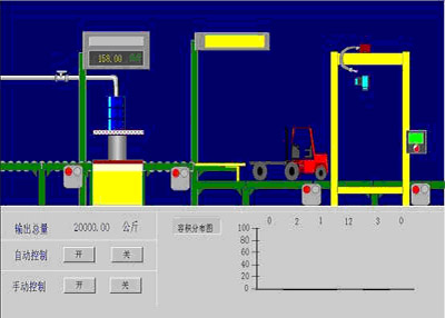

  •        自动灌装控制实质就是定量连续装桶或装罐,首先确定装桶/罐的数量和每桶/罐的重量,一般是以公斤为计量单位,然后即可开始自动灌装。加入液体的量是通过现场的阀门根据质量流量计的流量来控制的,当快要装满时,计算机自动计算流速,并根据当前流速确定需要的关阀提前量,达到精确控制的目的。装满后的桶/罐由传送带运出后装箱。当输出的总量达到预先设置好的输出量时,停止输出此液体,等待下一次的操作。
      系统要求
      大庆康桥公司于1999年应用力控组态软件为环宇化工总厂乙氰厂设计了一套灌装线自动控制系统,实现了以下功能:
      1.精确控制灌装的液体重量;
      2.自动控制输送机、提升机,装车等过程,实现全自动化;
      3.每天的流量都有记录,自动计量装罐数量,自动打印报表,而且有报警急停功能。
      4.手动、自动自由切换
      使用效果
      环宇化工总厂乙氰厂灌装控制系统自正式启用后,不但减小了工人的工作强度,而且避免人为的灌装不准,减少了浪费,极大地提高了灌装精度,经过测量,每灌装50公斤液体,最大误差不超过25克,经过一年多的运行,证明系统可靠、安全、实用,经济效益效果显著。
