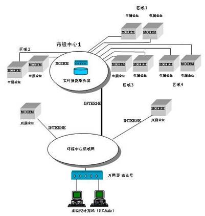

      1.1 实施目标和技术方案
      本项目投用后,实现了对所有生产数据的实时监控、集中管理,在省环保中心的大楼内就可以实时地查看所有污染源的数据、报表和历史趋势。
      由于各污染源的相距遥远,而光纤又不能到达各个装置,因此市级的数据采集采用电话线路传送数据信号,在各污染源和市级中心分别安装一条专用电话线路,由软件进行分时管理,点对点直接拨号,即市级主机定时直接拨打污染源的电话,把下位污染源的计算机存储的连续数据采集到市级中心的服务器中,但每次拨打的电话时间可以间隔2小时以上,而通讯的时间却保持在10分钟以内,以节省运营的费用。
      省环保中心主服务器设立一万网IP地址,市级监控中心和中央、省直属企业的计算机通过ISDN/IDSL上INTERNET网来访问省级中心服务器,把数据连续上传到省环保中心的数据库中,使数据更新周期不超过4分钟,系统机构如图所示。
      主要污染源在线监控系网络图

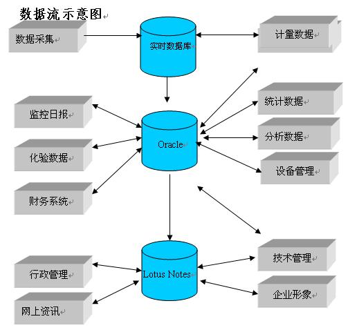

      1.6 设计路线及数据流
      环保公司主要包括三类数据信息:
      过程数据:监控生产过程产生的、由各种仪器仪表测量出来的。
      管理数据:财务、人事、计划等数据。
      文档数据:办公过程中拟订的包括文件、通知、条例等。
      过程数据、管理数据、文档数据统一按如下规则管理:
      拟上网的过程数据都存储在实时数据库中
      拟上网的管理数据都存储到Oracle关系数据库中
      拟上网的文档数据都存储到Lotus Notes文档数据库中
      过程数据包括:
      数据采集系统
      计量数据管理系统
      以Oracle关系数据库为中心的管理信息系统包括:
      水质调度监控数据系统
      化验数据管理系统
      环保监测管理系统
      计划统计管理系统
      设备管理系统
      财务数据上网系统
      备品配件管理系统
      分中心管理系统
      人力资源管理系统
      综合查询系统
      以Lotus Notes 文档数据库为中心的办公自动化系统包括:
      环保企业形象,行政管理,档案管理,生产技术管理,公共信息,
      网上资讯
      1.8.环保公司应用系统的开发目标
      环保公司应用系统应包括以下部分:
      以北京三维力控科技有限公司的大型实时数据库为中心,建立以实时数据管理为核心的实时数据库管理系统,包括历史数据查询、事故追忆。
      以ORACLE公司的大型管理数据库Oracle 8i为中心,建立以生产经营为中心的管理信息系统,包括污染源监测、化验数据管理、计量数据管理、环保监测、计划统计管理、设备管理、备品配件管理、人力资源管理系统、财务数据上网、经理综合查询系统等,实现以成本核算为核心的统计分析。
      以LOTUS公司的文档数据库Lotus Notes R5为中心,建立包括内部办公管理的所有功能的办公自动化系统。

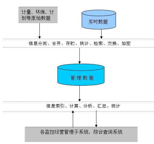

      1.9.2 数据分析与系统结构
      从环保局管理的角度考察待开发系统,要求待开发系统以明确表达监控管理各个环节间的联系,量化显示控制点。作为一个完整的管理计算机管理系统,待开发系统还将加强各环节部门间的联系与协作,提高经营信息的透明度,强化生产效益和经营效益核算。
      建立监控调度管理数据(包括各污染源中间过程计量数据)和环保监测分析数据库;所有这些数据在待开发系统中被称为原始数据或一次数据,也称作直接数据。原始数据以一定的频度参与按指定的算法或模型进行的汇总和统计,产生统计数据或间接数据。部分原始数据和统计数据进入核算系统中,产生核算数据。核算数据是奖惩的依据。
      在待开发系统中还有指标数据或控制数据,如:环保达标指数,指标数据在系统各个控制点控制原始数据、统计数据和核算数据。统计数据和核算数据反过来成为指标数据的依据。
