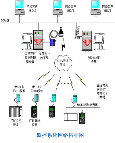

      三、系统设计
      1、 控制站点
      采集方式:如果现场控制站的仪表或智能采集器支持串口通讯,在该控制站通过无线采集模块DTU和SIM卡利用仪表串口进行实时数据采集和向DB服务器传输数据。如果采集设备种类不同,协议也不相同就要使用多个DTU和SIM卡,也可以使用力控监控软件进行数据采集,然后通过工控机的串行口与DTU模块进行无线传输。
      2、 力控实时数据库DB服务器
      DB服务器通过GPRS网络接收来自各个采集站的实时数据。采集包括锅炉各点温度、蒸汽流量、烟气含氧量、蒸汽压力、炉膛压力等数据,并对数据进行存贮;
      服务器具有200个监测站点的实时监测画面和数据显;
      根据检测数据分析对锅炉进行在线诊断。
      3、WWW网络浏览功能
      可以为用户提供标准的瘦客户端浏览功能。用力控WWW网络版软件发布运行的工程可以在Intranet和Internet上使用标准的IE浏览器进行监控,同时可以很好的和地理信息系统进行集成。
      四、GPRS无线采集监控系统网络拓扑图如下:
