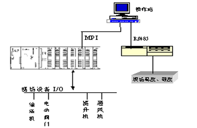

  •        一、系统的基本结构
      本系统由三个基本单元组成,即现场检测单元、系统操作站和控制网组成。
      1、现场检测仪表单元
      现场由热敏电阻对粮仓的温度进行测量,每个粮仓约有200点模拟量输入(均是热敏电阻信号);并根据粮食的情况对现场进行湿度检测。
      2、系统操作站
      本系统设1个操作站,起到人机接口的作用,操作站运行工业力控监控软件,对现场的温度进行巡回检测。用西门子PLC控制现场输送机、提升机、电动闸门、通风机的启动运行,以及报警等功能的反馈信号,实现自动化控制。
      3、控制网
      控制网采用MPI和RS485相结合进行控制。控制单元采用西门子的314CPU为主控制站,控制和监视现场的数字点,而用研祥的PCL-745板卡对现场的温度和湿度进行采集,可靠性高。所有板卡工作完全"独立",任何一块一点出现故障都不会影响其他温度点的正常采集。
      系统的结构如图所示
