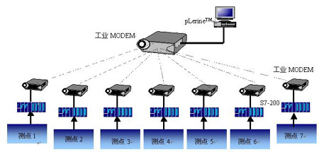

  •      一、 系统的概述
      管道所为了及时了解煤气管道终端的压力,以便决定何处、何时加压,保证煤气高峰期的使用。但由于管道终端比较分散,距监测站又远,所以以电话网为平台,下位采用工业Modem和西门子的S7-200,上位使用力控的pLerine?来实现。
      二、 系统方案
      在此系统中,主要是使用S7-200的自由口通讯协议来实现,力控的pLerine?支持这一通讯协议。
      三、 系统拓扑图
      四、 系统特点
      在系统中通过pLerine?定时发送AT命令来轮巡拨号测点1到测点7,在终端分别将采集来数据显示出来,并做一定的数据处理。
