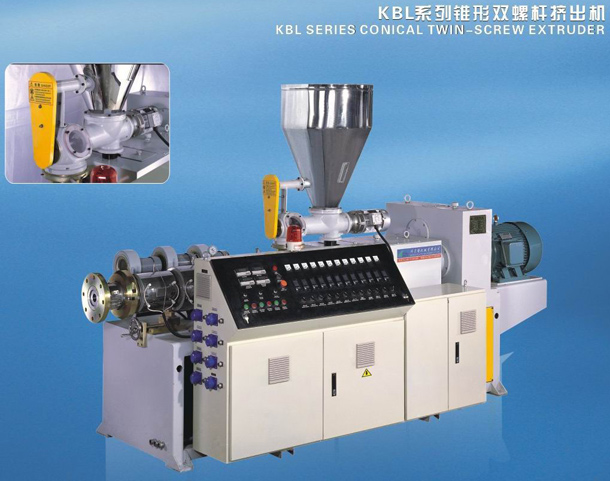

  • 欧陆EUROTHERM ER 直流调速器在挤出机行业的应用挤出成型工艺是聚合物加工领域中生产品种最多、变化最多、生产率高、适应性强、用途广泛、产量所占比重最大的成型加工方法。挤出成型是使高聚物的熔体(或粘性流体)在挤出机螺杆的挤压作用下通过一定形状的口模成型,制品为具有恒定断面形状的连续型材。挤出成型工艺适合于所有的高分子材料。几乎能成型所有的热塑性塑料,也可用于热固性塑料,但仅限于酚醛等少数几种热固性塑料。塑料挤出的制品有管材、板材、棒材、片材、薄膜、单 丝、线缆包覆层、各种异型材以及塑料与其它材料的复合物等。
