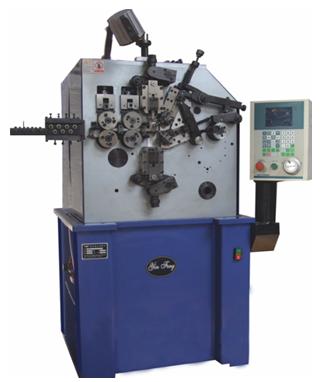

    弹簧机由操作显示器、控制器、伺服驱动器和伺服电机、机械结构部件(如齿轮、凸轮、刀具、压轮等)四部分组成,正面外观图如图1 所示。控制器提供编程界面以让用户根据所需要生产的弹簧要求设置工艺过程参数,再根据这些工艺过程参数向伺服驱动器发出运动控制指令,伺服电机在伺服驱动器的控制驱动下带动负载完成符合用户要求的工艺过程。

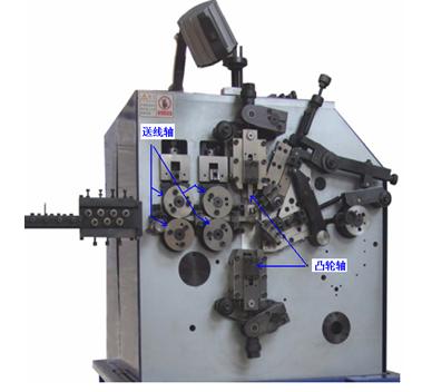

    弹簧是在伺服驱动和机械部件的共同作用下成形的,主要机械部件图如图2 所示,电气部
    分由凸轮轴、送线轴、卷芯轴三部分组成,凸轮轴负责切断刀具的移动,送线轴负责弹簧钢
    丝的移动。
    图2 弹簧成形工艺机械部件图

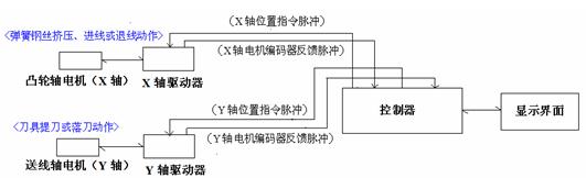

    弹簧成形工艺示意框图如图3 所示,基本过程描述如下:运行前凸轮轴先归零,凸轮轴在机
    械凸轮的作用下带动刀具提刀,凸轮轴在单步设置的起始角度至结束角度这段时间内,送线
    轴根据设置的单步送线值送线,弹簧钢丝在送线压轮的挤压和其中一刀具顶端细沟槽的导引
    及另一刀具顶端斜披面导引的共同作用下,钢丝向前卷曲成形,送线长度达到设定值后凸轮
    轴在机械凸轮的作用下带动刀具落刀切断钢丝便生产出了一个弹簧,接着再进行下一个循环
    工作周期,这样电池弹簧便一个接一个生产出来。
    工艺要求:批量生产时,弹簧长度误差≤0.1mm,弹簧间距误差≤0.05mm,且能连续生产,
    中途不能出现钢丝脱槽或切碎弹簧。这就对伺服的定位精度,响应时间有较高的要求,同时
    也要求送线轴伺服启停要迅速,停止时不能有抖动。
