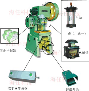

  • 冲床改装方法:
    双手同步控制,必须两个按钮同时按下机床才动作,超过同步控制时间机床则不动作;
    对于只是脚踏开关控制的机床,每踩一次(不管是否一直踩着不放),机床只动作一次,不会产生连动现象;
    避免由于工人先按住或用物体或身体的一部分去顶住其中一个按钮而带来的安全问题;
    控制输出方式:电磁铁控制方式、电磁阀+气缸控制方式、机床控制回路等;
    另外,在很多机械老式冲床机器上,由于双手的不协调或其它原因,一只手在起动机器的同时,另一只手可能处于危险区域,或某些已经安装了双手控制按钮的机器上,由于两个按钮不能同步控制机器的起动,个别操作人员有可能先顶住一个按钮,只用一直手操作,从而酿成安全事故。使用双手同步控制可以避免由于工人先按住或用物体或身体的一部分去顶住其中一个按钮而带来的安全问题。
