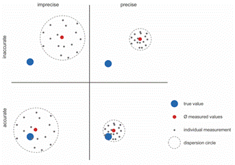

      “精确度”和“精度”两个术语的含义是不同的,对测量型传感器来说,必须对二者进行正确区分。精确度包括测量范围内的线性误差、迟滞误差和重复性误差(或重复精度)。测量值或多或少总是接近于最终的平均值,可用“散布圆”来表示。不过,精确度并不能用于描述多次测量平均值与真实值之间的误差,此类误差用“精度”来表示。
      Fig 1精确度和精度
      精确度 → 散布圆;精度 → 固定误差
      精确度用以平均值为圆心的散布圆来表示。“精度”指多次测量平均值与真实值之间的误差。

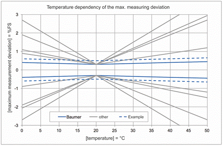

      从图6可以清楚地看到,在选择压力传感器的过程中,需要考虑温度对最大测量误差的影响。在以下示例中,所有传感器在20°C下的最大测量误差均为0.3%FS,这说明参考温度下的初始精度并不是影响最大测量误差的重要因素。
      Fig 6温度影响和变化的初始精度
      蓝色实线:堡盟高稳定性压力传感器;灰色实线:市面上其它同类产品;蓝色虚线:初始精度略低的堡盟高稳定性压力传感器
      如果实际应用中的温度范围很宽,那么温度稳定性通常比初始精度更为重要,如上图中虚线所示。即便工作温度比参考温度高10°C,初始精度较低的堡盟传感器也比图中所用的大多数传感器更加精确。因此,产品应用工况(工作温度和温度波动)必须经过仔细检查。
