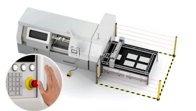

      疫情肆虐,因时因势优化防控措施——魔都被按下暂停键。疫情即风险,当断且断是我们消除潜在风险的有利方式。
      同样,一个小小的急停按钮作为设备安全防护的补充防护措施,关键时刻也不能“掉链子”。
      近年来,随着国家政策和标准的要求日益提高,工厂的安全意识也不断增强。在诸多机器设备上,常常可见由醒目的红色操纵机构、黄色背景和触点模块等组成的急停按钮,这类元器件也一直是机器安全系统中关键的组件之一。
      当设备发生紧急情况时,操作人员可以通过急停按钮开关,来迅速可靠地切断危险源,并使其进入安全状态,这也是保护人和设备的一种补充防护措施。

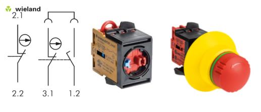

      作为业内领先的机器安全技术专家,威琅电气的急停按钮触点模块设计上很好地考虑了这一点,具体不妨来分析一下——
      结合上图,可以看到威琅的急停触点模块突出优势包括:
      01
      除了2组红色的常闭触点外还有一组蓝色的常开触点,这就是威琅急停设计的巧妙之处。
      02
      当正常安装时,外部的操纵机构会把蓝色常开触点压下从而闭合,则1.2和3.1端口形成通路(触点另一端出厂已短接);反之操纵机构与触点模块脱离后,蓝色触点恢复为常开状态则1.2和3.1端口开路,使用此方式将急停接入安全继电器单元,就实现了急停按钮的实时安装状态监控,保证了安全功能的有效性。
      03
      另外,通过以上端口加上2.1和2.2端口的共同使用,再配合威琅的SNA 4043安全继电器形成双通道的监控回路,此安全方案可满足最高PL e(EN ISO 13849-1)的应用需求。

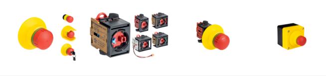

      当然除此之外,威琅公司还开发了其它不同款式的急停按钮产品,可搭配安装使用:
      以上产品符合:
      ● EN 418/EN ISO 13850标准
      以上产品可应用于:
      ● 最高PL e / Category 4 (EN ISO 13849-1)
      ● 最高SILCL 3 (EN 62061)
