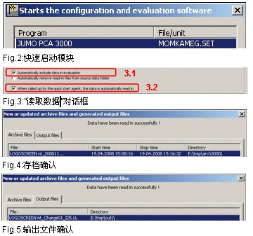

            通过CF卡把测量数据读到PCA3000存档
            通过一个小的使用程序将数据读取到PCA3000存档软件上,快速启动模块用于监测“USB-插入&运行”信息并且自动运行JUMO软件以在CF卡插入时匹配数据(如Fig.2)
            如果仅仅有一种可用程序,它将自动启动。
            例如,仅当PCA3000安装在计算机上并且带原始数据的CF卡插入时才启动。在这种情况下,JUMO 快速启动模块自动的启动PCA3000并且打开“读取数据”对话框(如Fig.3.1),若“调用快速启动模块时自动读取数据”被激活,原始数据将被自动读取。
            通过选择“报告编辑器”(如Fig.3.2),读取的数据可被自动的评估。一旦完成数据的读取和评估,所生成数据的文档和输出文件将被轻松的打开(如Figs.4和5)。

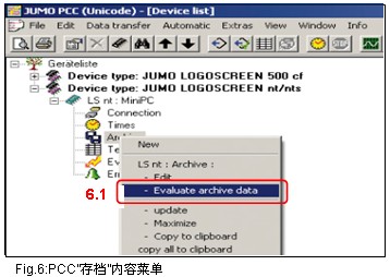

            通过PCC窗口服务读取测量数据
            在上一个版本中,PC通讯软件(PCC)可以作为一个窗口服务的后台工作。这意味着不管用户是否登录,PCC都一直运行。窗口服务系统一经启动,PCC将自动开始工作。数据将通过无纸记录仪与存档、评估软件重新得到。“评估存档数据”功能(如Fig.6.1)用来启动对最近被读入的数据的评估。如果,例如刚被读入的数据含有一个完整的批量数据集,它可以自动作为PDF文档输出并通过e-mail发送(如Fig.7)。

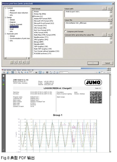

            报告编辑
            “报告编辑器”在已有数据评估和数据输出选项基础上更加灵活,它不仅安全快速,而且一旦配置,不需要更多的步骤。
            原则上,“报告编辑”(如Fig.7)作为一个存储器使用,它具有需要自动评估数据的能力。输出形式的配置决定了测量数据如何数学处理、可视化显示及何时输出。因为大量不同输出格式,优化解决方案可以方便地把评估结果转送给最终用户(PDF,如Fig.8),或高级别系统(CSV),或者长期存档(CSV,PDF)。
