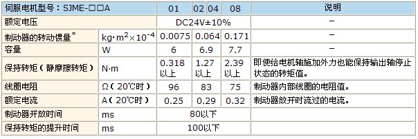

      ● 制动器规格
      *:在计算带有保持制动器的电机转动惯量时,请在[转子转动惯量]上加算[制动器转动惯量],由此带
      有保持制动器的电机的额定功率变化率和额定角加速度也随其变化。
      (注)1  保持制动器在运转中的电机制动时不能使用。
      (注)2  使用带保持制动器的电机时,在伺服ON的状态下请不要启动制动器。否则会导致伺服
      单元过负载及保持制动器的寿命降低。请务必在伺服OFF的状态下启动制动器。
