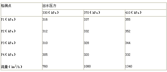

表1 各点压力数据检测
流量跟踪稳压节能供水控制的研究与应用如图
  如各支路流量均匀变化,可视S为定值,管阻系数S不随流量和流速变化[2>。这样可虚拟一条总管道网路,在水厂出口取数组P、Q数据,在需保证水压的支路配水端点检测其压力
Pok,考虑N条支路,可取
                   (4)               (4)
  这里要在不同的流量时测取多点压力,分别通过式(1)计算管阻系数S,再对多组S取平均值。实际控制时,还须测试配水端点的压力Pok,根据结果对S值进行修正。表1列出四个检测点,再流量为高、低和一般值的760、1080和1340(km3/h)时检测的各点压力,据此算出管阻系数A·S分别为:33.32、34.48、35.78,取平均数为34.5。

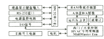

    为便于参数采集、实时计算和控制,采用89C52单片机为主控制器,图3所示为控制系统原理框图,全部程序存放在内部Flash存储器中,RAM数据存储器采用电池作为断电保护。采用5时带灯液晶显示屏,显示流量、时间、累计运行时间、累计运行时间、给定和实际压力等参数和曲线。键盘有6个键,分别为选行加、选位、数字加、退出、翻页和电源开关,不观测时,切断显示电源,防液晶老化。I/O信号为开关量输入输出,开关量输入为变频器故障、热继电器和接触器动作确认、水位和电机极限温度、阀门端点位置等检测信号,开关量输出通过继电器和接触器控制阀门和水泵电机、警告、报警等。通过RS-232口,将数据输送到上层管理计算机,以便数据管理存储和打印报表[4>。
               图3 控制系统原理框图
  远传压力表、电磁流量计和变频器给定信号等采用4~20mA模拟量信号,以减少线路和干扰对系统的影响。非接触式的电磁流量计,可靠性和精度较高,其输出信号代表流速,根据管道直径可方便得到流量。
  单片机编程方便、速度快,但要加强抗干扰措施,提高可靠性。这里的外部干扰主要通过电源和接口进入系统,对前者采用宽稳压(100~265V)开关电源、电源滤波器和合理接地及其它措施,MAX690A电源监控电路作为看门狗、后备电源切换和复位电路,当程序跑飞或死机时,便对单片机复位。开关量输入输出和A/D及D/A模拟量等信号均采用光电隔离电路。对所采集的远传压力表参数设置数字滤波,以消除干扰和信号波动[5>。

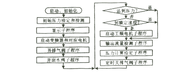

  图4所示为系统控制软件主程序流程框图,刚开机时,先设较小的给定值(200kPa),且打开排气阀(10分钟后定时关断),以避免对管道的冲击。为避免对电机、水泵和电路的冲击,变频器采用延时启动,启动完后再打开出水阀,再经过几分钟,再采用初始给定值,这个给定值是根据时间不同而分别设定的。当检测压力、流量正常,运行5分钟后,再采用式(5)计算,给出计算的第一次压力给定值,并由变频器对压力进行PID控制,其中I值宜取大一些。
