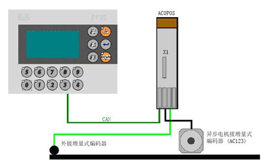

       贝加莱裁切方案即可作为主机的一个独立单元,例如:在柔版印刷中可以由主控来控制裁切伺服系统工作,也可以构成一个独立的裁切系统,例如,这里,我们可以采用贝加莱PP35作为控制器来控制一个伺服驱动器进行的裁切控制。
       二、产品简介
       1 )PP35是贝加莱提供的一个非常适合小型机器控制的集成控制器,它有160*80灰度显示,并且有非常美观设计的按钮可供操作之用,另外,它的背面还有16点DI和16点DO,并且可以通过CAN总线方式连接伺服驱动器、第三方变频器等,是一个经济型的紧凑控制方案。
       2)ACOPOS伺服驱动器不同于普通伺服驱动器的功率放大功能,它是一个内部集成了很多功能块可供调用的智能型伺服驱动器,例如:电子齿轮、电子凸轮、虚拟主轴等均包含在驱动器内。因此,ACOPOS本身就具有很强的运算功能,而PP35需要提供的就是裁切参数,例如:裁切尺寸、裁切速度等,而ACOPOS可以据此自行计算加减速曲线和同步区间等关键运行曲线的计算。

       3.编码器输入:线速度测量的编码器可以直接接入到ACOPOS的第二个编码器模块,与伺服电机的编码器在驱动器内部进行直接比较,由于是在驱动器内直接比较,因此系统的响应速度非常快。
