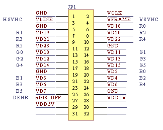

  S3C2410自带LCD驱动器,所以显示接口的设计比较简单,使用的TFT显示屏为台湾元太的PD064VT4屏,PD064VT4屏是一款640×480的高亮TFT彩屏,其亮度为400Cd/m2,非常适合工业场合的应用,信号接口:并行 18位 RGB,每种颜色用6位信号表示。TFT显示屏与CPU的数字接口部分如图2所示。
基于S3C2410的振动测试分析仪的研制如图
图2 PD064VT4显示屏与S3C2410的数字接口部分
  S3C2410的LCD驱动器接口是24位的RGB接口,其输出信号为VD0-VD7、VD8-VD15、VD16-VD24,每种颜色用8位数字信号表示; PD064VT4  TFT屏的接口是18位的RGB接口,每种颜色用6为数字信号表示,即R0-R5、G0-G5、B0-B5。连接时VD2-VD7和B0-B5相连,VD10-VD15和G0-G5相连,VD18-VD23和R0-R5相连。VD0、VD1、VD8、VD9、VD16、VD17不使用。

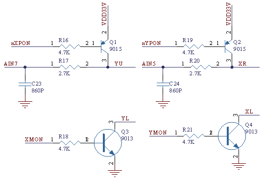

  本振动测试分析仪的人机接口界面采用了电阻式触摸屏,加上采用了640×480的高亮TFT彩色液晶屏,使得人机界面很友善,操作非常方便。S3C2410自带了触摸屏的接口电路,触摸屏接口的设计比较简单。触摸屏接口电路如图3,其中YU、YL、XR、XL表示4线电阻式触摸屏的的4个接口信号。
图3 触摸屏接口电路

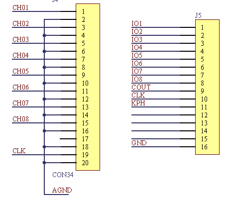

  信号输入接口板和底板的连接关系如图4所示。
图4 信号输入接口板和底板的连接关系
  IO1-IO7是S3C2410的8个IO口线,主要用来对信号输入接口板的输出信号进行选择,首先控制是按照涡流传感器处理还是按照磁电传感器处理,然后控制是输出交流的波形信号还是输出直流信号(间隙电压或振动烈度)。
  Ch01-ch08是信号输入接口板输出给AD7864去进行采样的交流或直流信号。KPH信号是转速信号,送到S3C2410的定时器去测量转速。CLK的频率是KPH频率的128倍,也即外部同步采样频率信号,通过信号输入接口板上的一个锁相环电路产生,COUT是由S3C2410的定时器对输入的CLK信号进行128分频产生,是反馈给锁相环电路的相位比较信号。

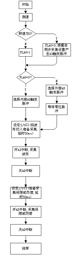

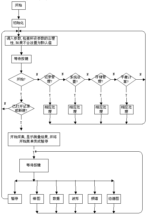

整体流程图如图5图6所示。
图5 整体软件流程图
图6 信号的A/D采集流程图
