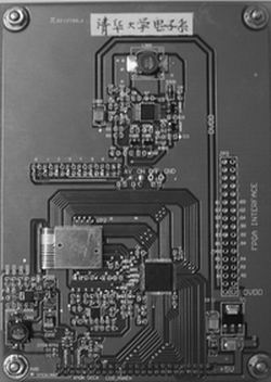

如图6
  图6 液晶驱动电路底面图

  在软硬件研制开发完成后,对系统进行了测试,图6是PCB板的地面元件布局图,测试结果显示,液晶屏可以正常显示,该系统达到了设计要求。由于设计的硬件驱动电路只需要LCD 控制器给出像点时钟、数据使能信号和RGB数据信号,因此,为移植到不同的平台带来了较大的灵活性,实用性很强。
