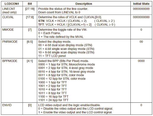

(1)LCDCON1
LCD基础及S3C2410 LCD控制器如图
LINECNT :当前行扫描计数器值,标明当前扫描到了多少行
CLKVAL :决定VCLK的分频比。LCD控制器输出的VCLK是直接由系统总线(AHB)的工作频率HCLK直接分频得到的。做为240*320的TFT屏,应保证得出的VCLK在5~10MHz之间
MMODE :VM信号的触发模式(仅对STN屏有效,对TFT屏无意义)
PNRMODE :选择当前的显示模式,对于TFT屏而言,应选择[11],即TFT LCD panel
BPPMODE :选择色彩模式,对于真彩显示而言,选择16bpp(64K色)即可满足要求
ENVID :使能LCD信号输出

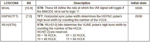

HSPW 的含义已经在前面的时序图中得到体现,这里不再赘述。
MVAL 只对 STN屏有效,对TFT屏无意义。
