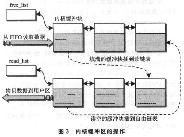

FIFO中读上来的数据都是存放在内核的缓冲区中的。因为每一个FIFO的容量是一个E1的复帧,所以内核的缓冲也是以E1复帧的大小为一个缓冲块。缓冲块用链表串连起来。缓冲单元的数据结构如下:
struct buf_struct{
struct list_head list         *链表头*
unsigned int buf_size         *数据块的大小*
unsigned int*buLhead             *缓冲块的指针*
unsigned int*buL_curl                 *缓冲块当前指针*
buf_size说明了数据块的大小。这是一个以“字”为单位的数值。缓冲块在内核堆区开辟,buf_head指向实际的缓冲块的首地址,而buf_cur指向缓冲块中正在操作的单元。为了使用链表机制,驱动必须包含头文件。其中定义了list_head类型结构:

不要过于频繁地用kmalloc在内核堆中分配空间,因为在分配空间时可能有中断到来,这样是不安全的。在驱动中建立另一个链表用于回收使用过的缓冲块。在驱动中用free_1ist作为回收缓冲块的链表头:
struct list_head free_list
这样就存在两个链表:一个是装载着数据的链表,一个是已经使用过的缓冲块的链表(称为自由链表)。那么只要自由链表中还有表项,在需要缓冲块时就可以直接从自由链表中取出一个使用,而不用kmalloc再去分配。

至此,可以完整地描述ARMFPGA之间数据流动的过程:当FPGA的一个FIFO满后,向ARM发出中断,ARM进入中断处理程序后,读取FPGA中的FlFO状态寄存器(fpga_imf)的值,然后把一个任务插到立即队列(tq_imrnediate)中,启动底半部分(BH),同时将FIFO) 状态寄存器的值传递给底半部分处理程序(fpga_bh),完成这些工作后退出中断处理程序。进入底半部分处理程序后,根据FIFO状态寄存器的值确定要处理的F1F0。从FIFO中将数据读出存人到内核缓冲块中,这个缓冲块可能是从自由队列(free_list)中取出来的一个。如果自由队列中是空的,就新分配一个缓冲块。接下来将填好的缓冲块加到读队列(read-list)中,并唤醒睡眠的进程,这样底半部分的工作也完成了。当用户进程对FPGA设备进行读操作时,驱动中的read函数检查读链表。如果读链表为空,则进入睡眠并等待数据到来。有数据后将从读队列中取出的缓冲块的数据拷贝到用户空间,然后将使用过的缓冲块插到自由队列中,等待以后再次使用。内核缓冲区的操作过程如图3所示。图3上半部分是在底半部分程序中,下半部分是在read函数中。
如图3
