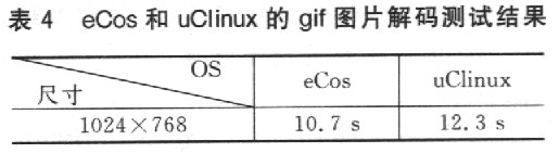

  我们知道,一个图像压缩和解压缩的程序往往需要大块的存储器访问操作、密集的数学运算和大量的磁盘访问。由于现在手持的嵌入式设备大多需要有这方面的应用需求,因此一个图像压缩和解压缩的应用程序既符合理论研究的要求,又符合实际应用的需求。为此我们选择gif图片的编解码的程序作为综合性能测试的测试程序。测试结果如表4所列。
如图4
  我们看到,eCos和uClinux解码速度都很低,主要是因为完全使用了软件解压缩;而且由于AT76C120的图像显示格式是YCrCb的,而giflib的解压缩结果是RGB的,因此必须使用浮点运算将RGB的数据转换到YCrCb。AT76C120的ARM7TDMI不支持浮点指令,因此不得不使用软件仿真来完成浮点运算,这其中大部分时间被用在了从RGB到YCrCb的转换上。测试结果基本与前面基本操作系统测试的结果是一致的——eCos在整体上是优于uClinux的。
