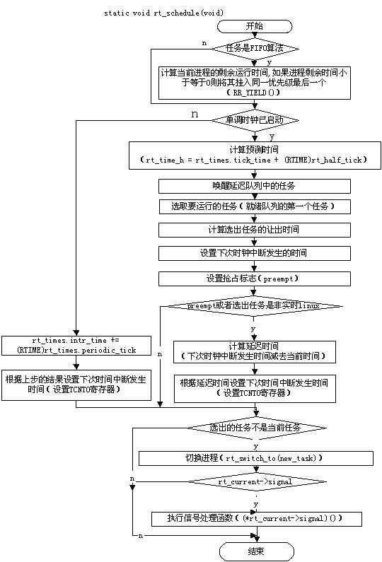

图2:实时调度处理流程图。
  抢占式内核提供多种实时调度策略,包括FIFO、RR、RM、EDF算法,同时还允许使用者根据应用需要编写自己的调度算法。任务调度的时机有两种,一种是主动调度,即在程序中主动调用rt_schedule()函数来让出运行权;另一种是被动调度,即在时钟中断处理函数rt_timer_handler()中进行调度。以上两个函数的算法基本相同,故仅给出rt_schedule()的流程图(图2)。

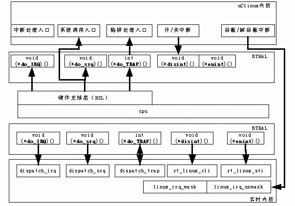

  B.实时内核加载后
  当系统实现了RTHAL后,如图4所示,uClinux的开/关中断操作被分别指向RTHAL的disint( )和enint( )函数。disint( )指向实时模块的_linux _cli( )函数,作用是设置中断标志位为关中断状态;enint( )函数指向实时模块的_linux_sti( )函数,作用是设置中断标志位为开中断状态,并处理挂起的uClinux中断请求;而屏蔽/解屏蔽操作被分别指向实时模块的linux_irq_mask( )函数和linux_irq_unmask()函数。
  当中断通过HSL调用RTHAL中的do_IRQ( )函数,这个函数指向实时模块的dispatch_irq( )函数。其作用是判断当前中断是否是实时中断,如果是实时中断,则实时模块处理这个中断;如果是非实时的,则将这个中断挂到uClinux中断请求队列中,由uClinux内核的来处理非实时中断。
例如,linux_cli()函数在加载实时内核后被改写为:
static void linux_cli(void)
processor[hard_cpu_id()].intr_flag = 0;
  即当uClinux要关中断时,实时模块的处理只是仅仅设置了中断标志位,并没有真正的去关硬件中断。由此,实时模块实现了对硬件层的接管,而把非实时内核作为一个优先级最低的普通任务运行,这样就可以充分保证实时中断的及时响应,从而保证了系统的实时性。

采用双内核机制基于uClinux的实时操作系统分析与实现如图
图4:实时模块加载后中断处理示意图。
