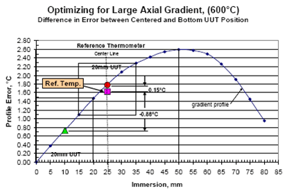

图6 此图形表示了具有大温度变化的梯度曲线。从井的底部对曲线进行积分,得到参考温度计和20mmUUT的值。将UUT和参考温度计的中线对齐,得到第二个温度值。可以看到误差明显地减少。如果知道传感器长度和位置时,采用此技术可以减少轴向梯度误差。
