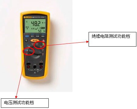

  交流传动系统调试时,必须对变频器和电动机的主回路和控制回路分别进行绝缘测试和电压测试,从而保证系统的安全运行。本人以前一直使用其他公司的绝缘电阻测试仪,一般的绝缘电阻测试的功能比较单一,只具有单一的绝缘电阻测试功能,在需要多功能测试工作时例如测试电压,就必须使用另外一台多用表进行电压测试,这样非常不方便,而福禄克公司新推出的Fluke1508绝缘电阻多用表(图1-1)不仅能对对控制回路进行绝缘测试,还可以对电压进行快速精确测量。
图1-1

2)为了确定变频器控制回路的是否正常,同时需要对变频器控制回路的电压进行测量。这是就可以很轻松使用Fluke1508表带的‘电压档’进行电压测试。
