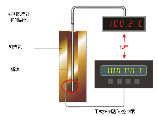

  本文涉及了干井式校准器的这两种使用模式。直接模式将干井式校准器作为温度参考标准(请参见图1)。该模式减少了所需仪器的数量,有助于降低成本,并且明显方便了现场应用。
  间接模式将干井式校准器作为等温源,依赖于外部温度计(及读出装置)作为参考标准(请参见图2)。需要说明的是,一些干井式校准器内置独立于校准器控制电路和传感器的读出装置。这种参考采用了独立的探头,将其插入到干井的插孔中,就和UUT一样。该传感器及其相关的测量电子器件可被校准,并提供与完整的外部系统相同的功能。
图1. 干井式校准器可经过校准,直接提供可溯源校准比对,而不必使用外部温度计(直接模式)
