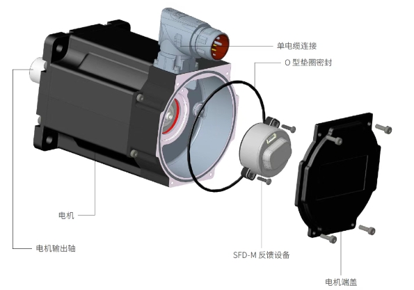

      每种传感类型在成本、尺寸、性能、坚固性和工作温度方面都各有特点。如下图是安装有SFD-M反馈设备的科尔摩根AKM2G伺服电机的分解图。

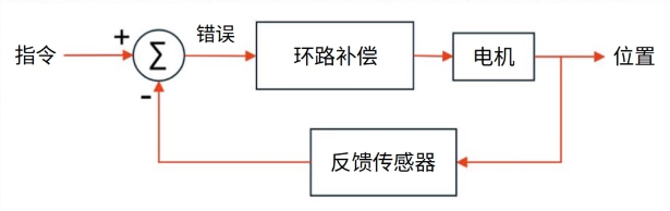

      伺服控制环路
      伺服电机位置数据供电子控制器在伺服控制环路使用,目标是让反馈传感器输出值接近指令值,位置反馈设备质量影响伺服系统运动精度,反馈传感器测量误差会使电机实际位置产生误差,如周期性误差会导致电机反向波动。位置反馈设备越好运动效果越好,但电机内部设备性能有限,多数电机驱动机械联动装置,连接机械系统需高成本精心设计,用高精度定位反馈设备也难显著改善其末端运动,运动控制质量才是关键。

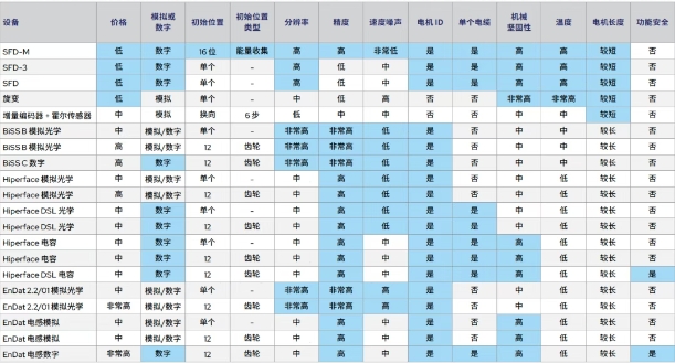

      综合我们讨论过的所有性能指标、功能与特性,并结合相关定价,可建立全面比较图表,用以表明各类现有位置反馈设备能达到好、较好或非常好的标准,具体见下表。
      反馈设备对比分析
      一般运动控制应用
      根据对比图可以看出,SFD-M显然是大多数应用的合适选择。其优势包括:
      ●性价比高
      ●具有16位多圈绝对分辨
      ●性能强劲
      特殊应用建议
      然而,在有些特殊应用中,SFD-M并不是一个好选择。这些特殊情况和相关反馈设备及其订购代码如下。
      需要功能安全认证:
      ●GU BiSS电容安全
      ●LD EnDat电感安全
      ●相比SFD-M成本更高且电机更长
      直接驱动需要极高位置精度:
      ●DA,DB EnDat光学
      ●AA,AB BiSS光学
      ●相比SFD-M成本更高且电机更长
