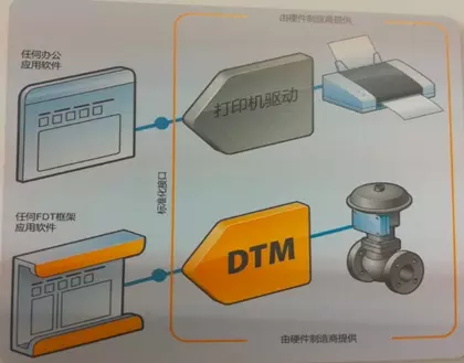

    FDT概念可以简单的用办公室的设备间的通讯来类比,办公室一台带有兼容性驱动程序和集成图形界面的打印机,在不同的办公应用中,其界面总是具有相同的风格和功能。
       采用FDT/ DTM技术,通过主机系统访问设备时,类似于现在通过操作系统访问办公室的打印机的原理,需要通过在操作系统(FDT)上安装打印机驱动(DTM)的方式进行访问,这种访问不受打印机接口(各种现场总线通讯协议)的限制。如此一来FDT/ DTM提高了资产管理系统对现场设备进行诊断和维护的能力。

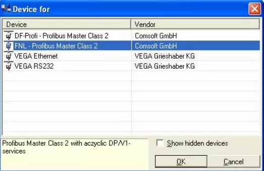

    l  为了激活这个COMMDTM ,必须要在框架汇中的项目窗口:COMM DTM 必须插在在Host PC符号下面:
    这里用户必须选择comDTM 给硬件,取决于已经安装的设备列表中的硬件的类型:所以用户可以选择当前使用的硬件,
    l  对于FNL 俩说,用户可以选择添加新的FNL或者更改已经存在的FNL 的属性,
    l  “ping FNL “按键,连接IP 地址,可以被测试
    l  "Select and close"按键,可以选择新的FNL 硬件,

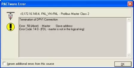

    如果错误出现在profibus通讯,他就会显示在用户的框架应用程序中,如果可以选择“profibus 错误将会被显示”的选项

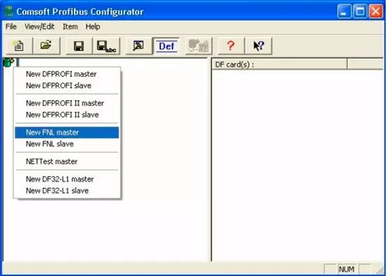

    COMSOFT Communication-DTM发货清单中,有个单独的CONFIGURATOR测试软件,可以用来测试不在FDT框架的profibus网络,可以测试Profibus DPV0或者 DPV1任何Profibus 命令都可以测试,可以单独设置从站,但个案,这些通讯必须在COMSOFT的主站的通讯情况,总线的配置也必须是COMSOFT的主站。
