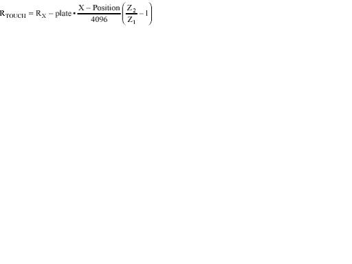

    由于要求系统能采集包括X坐标、Y坐标和压力在内的三维数据,所以,先送打开测量X通道的命令字,返回得到的数字值即为X坐标,再送打开测量Y通道的命令字,得到的值为Y坐标。再依次得到Z1、Z2的值,通过转换公式
基于ADS7846的在线动态签名认证的数据采集和预处理如图
    可计算出RTOUCH也就是压力Z的值。其中RX-plate是X轴电阻值大小,与触摸屏的性能参数有关;X-Position即是开始得到的X坐标值。

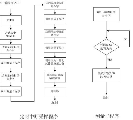

    程序流程如图4所示。
图4 程序流程图
    值得一提的是,Z1、Z2仍然是转换后的12位A/D转换的数字值,但通过转换公式得到的Z值实际上是接触点间两层ITO氧化膜的电阻值大小。这样就完成了在某一个时刻的三维信息采集。根据实际要求,利用定时器设定采样时间为10ms,即1s采样100个点。采集的数据通过USB接口送到PC机保存,以供后续匹配处理。同时,采集的数据可以通过液晶显示屏显示,以便书写时观察。

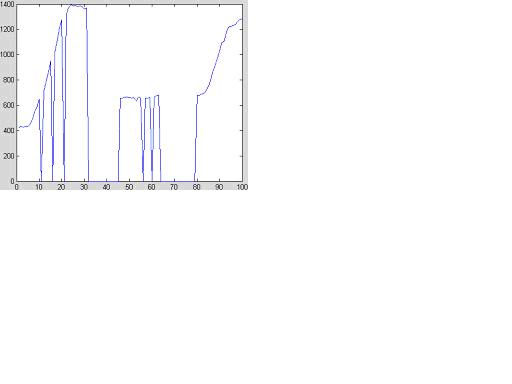

    (1) 书写抖动造成的漏点

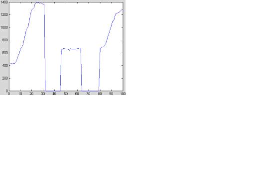

    在进行数据采集时,会在连续的数据中出现零值点。出现零值点有两种可能:一种是正常书写时笔划的改变造成的,另一种就是由于触摸屏不够平整或是书写时的抖动造成笔迹的间断而造成的。区别的方法主要是看间断时间也就是零值连续出现的个数。一般抖动造成的间断时间小于设定的采样时间10ms,所以,抖动产生的零值在两个有效数据中间只能出现1个,可以认为是无效零值;而出现两个以上的连续零值便可以认为是笔划的改变而生成的有效零值而不作处理。当判断出某个零值为无效零值后,对其进行线性内插来弥补数据的丢失,即an= (an+1+an—1)/2。其中an是无效零值点,an—1和an+1分别是an的前面和后面的一个有效值。图5和图6分别是处理前和处理后的波形。
    图5处理前的数据波形
图5 处理前的数据波形
图6 处理后的数据波形
