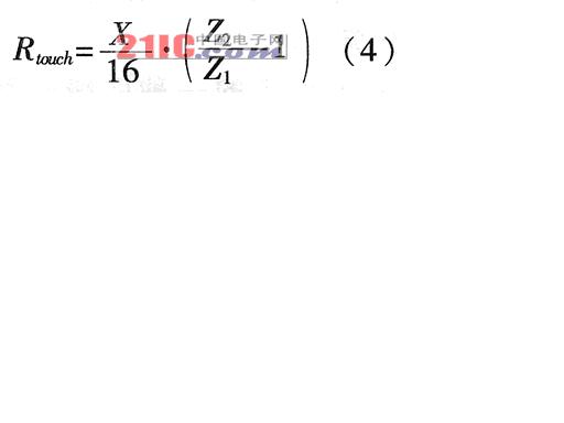

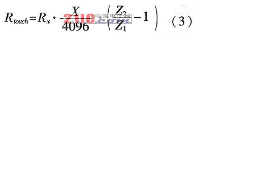

触摸压力测量是指对指尖或笔尖触及触摸屏时产生的压力值进行测量。触摸压力不是直接测出来的,而是转换为测量触点处X工作面和Y工作面之间的接触电阻的大小来完成的。Rtouch的公式如下:
通过ADS7846在PDA上实现个性化书法输入如图
      式中,Rtouch表示接触电阻;Rx是X+与X-两电极间的总电阻;Z1和Z2是触摸屏的内部参数,反映触点与X工作面和Y工作面间的关系。Z1和Z2两个参数及X的值可通过ADS7846提供的指令采样得到。而Rx并不需要去测量,因为各个触摸屏的这个参数并不一样,但在同一个触摸屏上它却是个定值,每个点的Rtouch都要乘以这个定值Rx,所以这个参数可以不考虑。所得到的Rtouch值的大小反应了测量触点压力的大小。Rtouch越大,压力越小,可以通过实验测出不同压力的Rtouch值。如果发现压力值分布范围太宽,可以给Rtouch除以一个合适的参数;如果发现压力值分布太窄,可以给Rtouch乘以一个合适的参数。笔者针对自己的触摸屏,通过试验发现用
    比较合适,不同的压力与Rtouch的比值分布在80~170之间,这样就有足够的间隔来把压力划分为不同的等级。

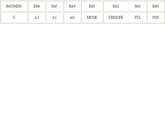

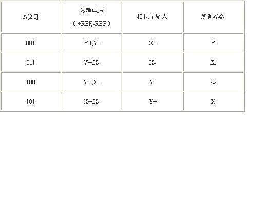

    在应用中,采用差动参考电压方式测量坐标模拟量,测量命令字的设置和模拟量选择参见表1和表2。
表1 ADS7846的测量命令字

表2 差动参考电压方式下的模拟量选择

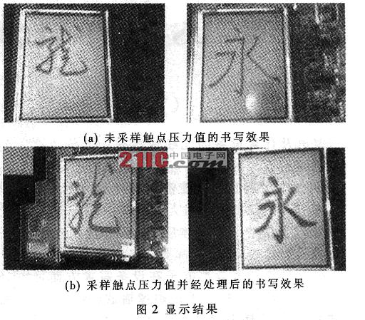

    经过实验,在LCD上显示出的结果如图2所示。
    图2(a)为使用ADS7843,未采样触点压力值在LCD上的显示效果;图2(b)为使用ADS7846,采样触点压力值后,根据压力大小在LCD上显示出不同粗细曲线的效果。

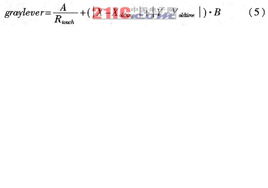

如果使用多灰度级的LCD显示屏,还可以利用触点的压力大小(Rtouch)和笔尖在屏上接触的时间这两个参数,使画出曲线的顔色呈出出不同深浅。即触点的压力越大、笔尖在屏上相关区域接触的时间越长,这个区域显现的顔色就越深。具体调节公式如下:
    式中,graylever为LCD上该点将要显现出的灰度值,(X,Y)为该点坐标,(Xddtime,Yoldtime)为同一笔划中一定时间间隔前触点的坐标。笔者在开发过程中,取时间间隔为100ms。A和B都是用来调整graylever变化范围的常量,可以通过实验根据具体情况设定。
    这样,用指尖在触摸屏上作画时,LCD上也会显现出素描和国画的效果。
