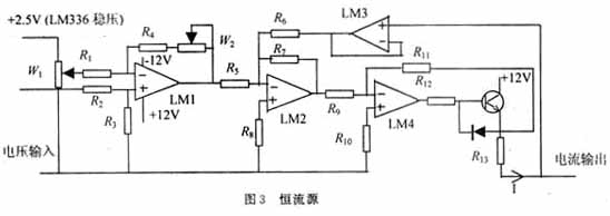

(6)采用自行设计的高稳定性恒流源电路
 恒流源电路如图3所示,前级电路将MAX547输出电压值+25 V转换成与后级电路输出电 流4-20 mA成线性比例的电压值,且具备调零、调满量程功能。后级电路起信号转换、恒流驱动作用,即将前级输出电压变换成电流输出,并保证输出电流信号不随外加负 载改变而变化。为保证精度,恒流电阻R13选用了低温漂系数精密电阻。

如图3
