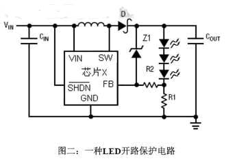

     在应用中,有可能出现LED的开路故障情况,在这种情况下,由于CS引脚的反馈电压始终为0,如果没有保护电路,这种升压型的电路就会一直升压直到内部的开关管被击穿而损坏。所以,没有内置开路保护电路的芯片会要求外部增加一个Zener二极管,利用它的击穿来保护内部的开关管。保护电路如下:
背光驱动电路的选择策略和应用如图
      显而易见,这样的保护电路又增加了系统的成本和PCB板的面积,另一种保护方式是增加一个引脚,采用如SOT23-6L的封装,对VOUT的电压采样并进行检测。CP2126的设计可以保证外围应用电路无须做任何改动,在LED开路的情况下芯片依然不被损坏,当故障状态解除后,芯片又可以正常工作。
