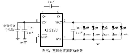

  固定模式并联驱动电路
  早期的并联驱动电路只是解决了LED所需要的电压问题,它把电池电压统一通过电荷泵的方式升压到5V或者4.5V的这样一个固定的电压,然后每一个LED通过串联一定的电阻阻值来控制LED的电流。
  电荷泵电路的一个基本缺点在于,在给定的输出电压要求情况下,随着输入电压的变化,转换效率变化很大,理论上,两倍电荷泵电路所能达到的最高效率为:Eff=VOUT/(2*VIN)*100%
  例如,当VIN=3.1V,VOUT=5V时,效率可以达到83.3%,由于内部器件的损耗,一般也可以达到80%以上。
  但是,当VIN=4.2V,VOUT=5V时,理论效率最高就只有59.5%。
背光驱动电路的选择策略和应用如图
  从图中可以看到,CP2128外围元件只需要三个电容,根据驱动LED灯的数目的不同,需要1到5个电阻,和串联驱动电路相比,虽然具有效率不高的缺点,但是外围元件的成本和所占PCB面积都比较小,还可以说是相当低成本的一个解决方案。

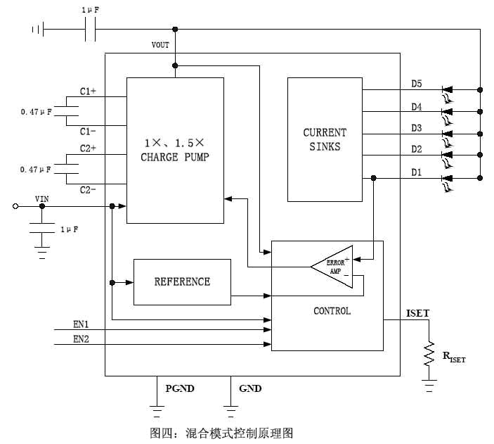

  混和模式并联驱动电路
  为了能够和串联驱动相抗衡,并联驱动电路要重点解决两个问题:一个是效率,一个是电流匹配。为了提高效率,非常有必要引入新的工作模式。在这种情况下,驱动电路所产生的输出电压不再是一个固定值,而是一个适当的并且可以驱动LED的电压值。一般来说,白光LED在工作电流为20mA时,正向导通电压一般在3.1~3.5V左右。锂电池的额定电压为3.6V或3.7V,充满电后的电压一般在4.2V~4.3V,锂离子电池允许深度放电到2.7V,但是在实际应用中,一般手机设置的强制关机电压为3.6V左右(不同整机厂商设定的强制关机电压可能不同)。在电池充满电后,这个电压足以直接驱动LED,在这种情况下,电荷泵电路不工作,电池的电压通过一个开关直接到VOUT然后驱动LED。而随着电池的放电,电池电压会逐步降低,当降低到一定的程度不足以直接驱动LED时,电荷泵电路开始工作。所以集成多种驱动模式成为背光驱动的主流解决方案,即所谓集成1倍模式和1.5倍模式,并且在尽可能的情况下,让电路工作在1倍的直通模式下。启攀新推出的CP2130/1/3,很好的解决了这两个问题。其中CP2130可以最多驱动5个LED,CP2131可以最多驱动3个LED,CP2133可以最多驱动4个LED。
背光驱动电路的选择策略和应用如图

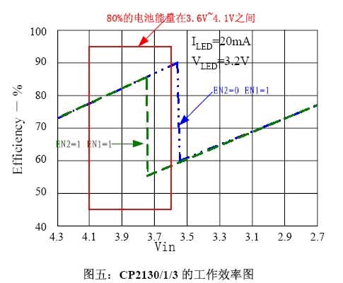

  同样,对于系统应用而言,最关心的指标仍是效率和LED电流匹配度。所谓效率,尽可能的工作在1倍模式能够显著提高整个电池工作电压范围的电源转换效率。
  1、效率
  对于关注的效率问题,CP2130/1/3实现了两种工作模式自适应动态切换(即根据电池电压和LED实际导通压降判断),而不是固定电压点切换(即只考虑电池电压),从而显著提高了效率。只要电池电压比LED的工作电压高350mV至550mV(根据EN1和EN2的引脚设定不同而不同)时,CP2130/1/3就可以工作在相对效率较高的一倍模式下。
背光驱动电路的选择策略和应用如图
  图示为典型应用情况下CP2130/1/3的工作效率。可以看到效率根据工作模式的不同,是一个两段的折线图,80%的电池能量在3.6V~4.1V之间,在这个电压范围内可以获得平均80%以上的工作效率。

  和串联驱动相比,并联驱动要解决的一个重要问题就是各个LED间的电流匹配,由于LED的发光亮度是和它的工作电流相关的,不一样的电流会导致显示屏的亮度不均匀。对于并联驱动的LED,在实际应用中,LED由于批次的不同和个体差异,在同样工作电流情况下的正向导通压降不同,可能会有50mV-200mV左右的电压差值,这要求在设计内部的电流控制电路时需要考虑到这个差异。CP2130/1/3采用申请了国家专利保护的Auto-Mirror技术,可以使得各并联白光LED电流匹配度几乎不随白光LED导通压降的差别而变化。即使导通压降差在50mV-200mV之间,LED的电流匹配度仍然可以达到2%以内。
背光驱动电路的选择策略和应用如图
  上图是一种典型应用情况,CP2130/1/3采用QFN 3mm*3mm 16引脚的封装,同时外围元件相当简单,只需要四个电容。
