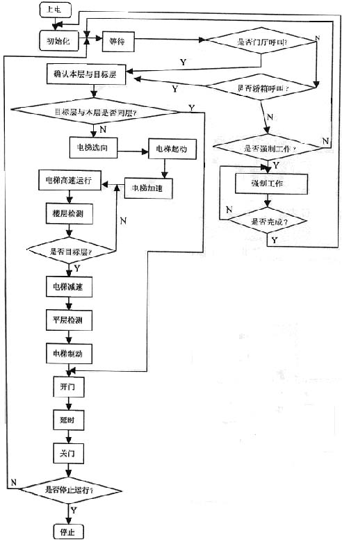

    (一)软件流程
    软件流程图如图3和图4所示。
Rockwell PLC在十层电梯控制系统中的应用如图
图3 电梯控制主程序流程图
图4楼层现实程序流程图
图4 楼层现实程序流程图
