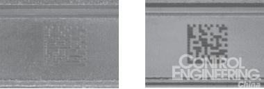

   低对比度的另一个例子是缺乏一致性的黑白条码元素。这可被影响因素有打标或印刷的一致性,使得黑白元素均匀地分布在条码 中,在有噪点的背景或衬底,或照明条件不好的情况下,引起反射或 阴影。这些一致性问题会导致读码器无法正确区分条码。即使在 这种情况下条码仍然可以解码,低对比度或亮度不均匀性条码的元 素也会显著延长读码器的解码时间和限制读码距离。
  图3:同一批次的Data Matrix 码直接标记在金属上,其可读性随背景噪点或者衬底的变化而变化。

  确保清晰、统一条码元素是防止由于对比度低而导致条码不可读 的首要条件。在这种情况下,印刷或标记方法是造成条码元素不一致的原因,调整打印机或打标设备确保油墨均匀地打出该条 码,或标记的设备打印模块用力均匀

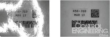

  通常条码应用中对条码对比有最显著影响元素的是衬底。想要处 理不均匀,嘈杂的背景,或高度反光的衬底,或由于阴影或标记深度 而比较困难区别衬底和标记,其关键组件是照明。为条码阅读而 设计的光源可以为各种形状,可为产品量身定做以便获得最均匀和 对比度最高的图像条码标记。虽然漫射照明可有助于照亮在光滑 平面打印出来的条码, 暗场照明可应用在低角度光线聚集在衬底的 某一区域,,增强压花或雕刻条码的可读性。
  图5:在一个光滑的标签上运用适当的照明所得到的效果。
图6:适当的照明在蚀刻金属的效果。

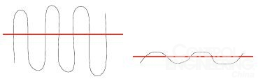

  激光读码器(专门用于读取一维码)激光线照射至黑白单元相间 的条码上,通过折射光线将其返回到扫描仪,然后使用扫描仪的 光电探测器将光信号转换成一个波形编码串。线性条码通常需要 比2D更高的对比度-通常为80%或更高的明与暗的对比元素获得 均匀的波型。当有一个条码明暗之间的对比度太小将会导致不能 读码。相比之下,用相机捕捉到一维或二维码图像,仅需要20% 对比度。由于这些原因,使用二维码代替一维条码,随后,使用智能相机可以减少由于对比度低的条码不可读取的可能性。
  图8:线性(1D)条码扫描仪解析反射的激光波模式以表示条码明暗的元素 符号。这些波模式说明了高和低对比度条码之间的区别。

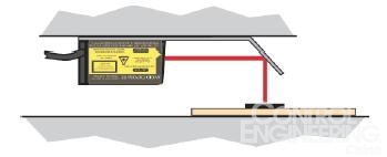

  对一些空间和安装物理位置约束的应用,在设备内安装读码器的 空间选择可以会受到严重限制。直角反射镜可以在此类情况中帮 忙使读码器"看到"条码,甚至当他们不直接位于读码器视野内。使用直角镜子,操作者可以将激光扫描仪对着条码和背景, 或将条码图像返射回智能相机,这样读码器能够很好的读取条码 甚至是具有挑战性的位置。许多读码器含有特殊的镜像图像解码 算法,可能需要解读条码"翻转"。
  图16:当使用直角反射镜时,使用读码器来阅读常规和镜像图像是至关重要的。

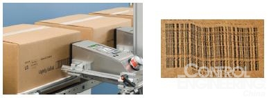

  定期检查和维护印刷和打印设备确保其高质量,打印一致性条码等避免不可读情况是至关重要。当基于油墨打印条码时,如连续喷墨
  (CIJ),热喷墨(TIJ),微压电打印(DOD),或高分辨率情况下的编码,应注意正确的喷头距离,清洁和畅通的打印头和喷嘴, 并确保正确的速度和设备设置。如果条码是用于激光扫码的,正确的焦距和连续供电于设备保证了高对比度的印刷。热转印(TTO) 和热敏纸(DTO)方法用蜡或树脂色带(或其他热介质)应用于条 码的衬底,对避免带皱纹、验证带正确插入设备、使用高质量的色 带或其他热材料和使用高品质的打印头和滚筒轴均匀打印条码都是非常重要的。

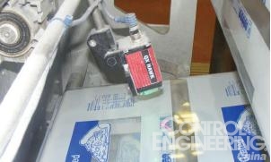

  图17:喷墨打印设备直接在纸板包装上打印线性条码。在产品运动和运动速度会变化时打印条码会大地影响这些条码的质量。

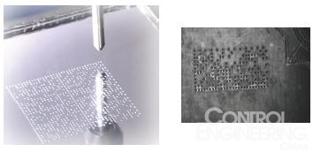

  图18:点刻DPM系统使用金属针在金属表面打印条码。重要的是要确保压力一致性,以避免不均匀或低对比度。

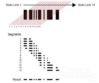

  图24:从多个损坏或扭曲的条码段利用重建算法创建可读的扫描线 。

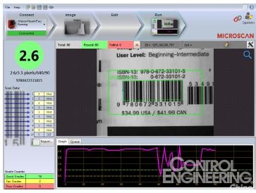

  图25:机器视觉软件使用ISO     15416校验标准来验证条码质量的和监测条码质量的波动。
