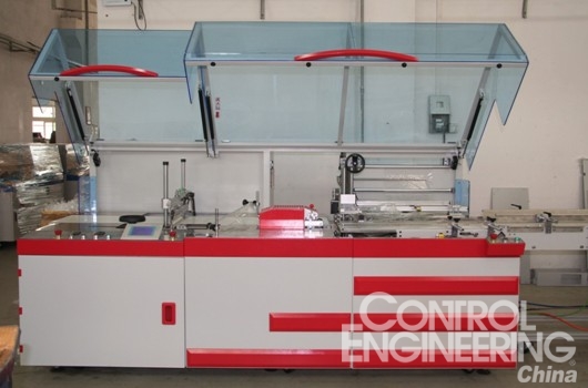

        自动封口机用于单层薄膜及各种复合薄膜的封口、制袋,广泛应用在视频、医药、化工、轻工五金等行业,可对铝箔带、消菌带、真空带等自动封口。
        我公司开发的基于西门子SIMOTION D的高速全自动封口机最高包装能力可达到每分钟120件,能包装各类型不同大小及形状的产品,可封切POF及PE等收缩膜,封口线美观、牢固。
        封口机主体

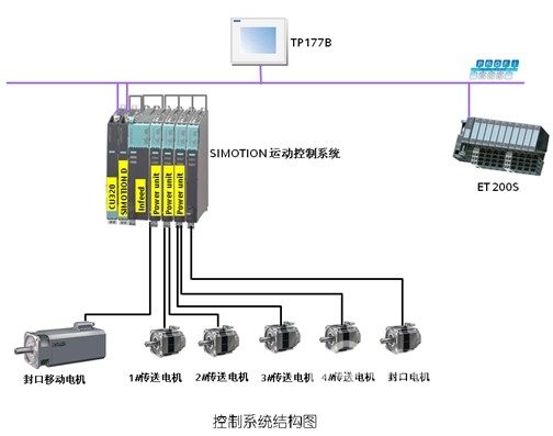

        9.装有SIMOTION D435控制器及SINAMICS S120产品家族组件的控制柜
        10.有触摸屏及按钮来完成操作与显示的控制台

        四 SIMOTION D控制系统结构:
