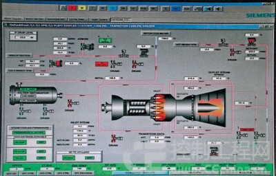

        图3 燃气轮机蒸汽冷却系统的图形界面
        由于西门子电力集团最初供应了这个总承包项目的涡轮机组、HRSG及其他主要设备,很自然HGP向西门子寻求升级路线以求尽量降低成本和缩短停运时间。而且,升级将通过“内部完成”,现有的控制柜和相关系统及组件还可以重复使用,从而最大程度减少停运时间和支出。
        HGP员工所选择的西门子电力集团先锋性的电厂控制技术以及升级路径,就是Power Plant Automation SPPA-T3000,或简称T3000。T3000能够处理所有的电厂自动化任务,包括汽机和燃气轮机控制、锅炉保护、所有其他电厂组成部分的集成,以及电厂监测、数据记录,还有控制室中的人机界面(HMI)(图3)。

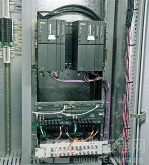

        在现有现场控制柜内安装的SIMATIC S7自动化服务器用于处理I/O例行工作,在配置上采用了电气隔离的冗余处理器以增加电厂的可靠性。这些充分冗余的两选一设计方案,降低了处理器故障的发生概率,能够在故障情况下实现从主要系统向备用系统的无缝切换

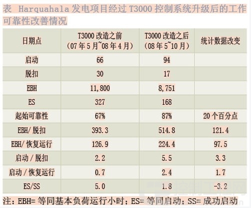

        真实结果报告
        HGP于2007年11月15日向西门子发出了一份T3000控制装置升级的采购订单,此项升级工作于2008年5月5日完成并投入使用。可以看到T3000系统是非常新型的系统,HGP项目也是此系统在G级燃气轮机及联合循环电厂中的第一次应用。在本案例中,这就意味着HGP再次在经济绩效方面领先于业界。
        预测结果是一场数字游戏,但根据这些预测所采取的行动可区分出商品电力行业的嬉皮士与摇滚巨星。自从T3000投入运行后,运行和性能统计数字得到了显著改善。但是,电厂员工将其全部归功于T3000也并不公平。Hubbard指出,并非电厂性能的所有改善都可以直接归功于T3000。统计数字改善的大多数应当归功于此次升级,他的员工们在同一时期还完成了许多其他可靠性改进项目。

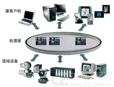

        深入了解T3000
        SPPA T3000分散控制系统(DCS)采用了一种区分明确的3层式体系架构,以如今可以在绝大多数家庭和办公室商业应用程序看到的客户机/服务器组网及信息管理概念为基础。这种体系架构设计方案使所有电厂数据从本质上来讲,可在任意时间和任意终端上操作,以及用于工程设计或诊断,并且不再需要经典DCS中可看到的必需子系统。
        T3000完全以XML和Java为基础,从而可以执行任意应用程序,并能在不受操作系统或硬件平台兼容性问题限制下提供结果。
        图4 T3000采用了3层式的系统体系架构设计方案
        这种3层式的系统体系架构,包括了现场设备、处理器及表示层,而表示层采用了一种瘦客户机(图4)。
        这种结构的重要优点之一,就是瘦客户机完全独立于任何应用程序。这种3层式的结构,还方便了迅速简便的升级或升级管理。它可以简便地更换系统内的任何组成部件,而无需向PC机提供新软件版本。通过简单地用新版本来更新服务器,客户机就能从安装时刻起,自动采用新版本来工作。
        这种体系架构还可以允许主处理器重启而不扰乱电厂的运行。您可以在当前投入使用的任意其他DCS中尝试一下这种重启,并看看结果是多么的糟。
