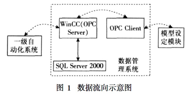

        数据流管理的目的在于实现过程控制系统的 数据流通。数据流向主要有两个方向:一级自动 化系统的生产过程数据通过数据管理系统到达模 型设定模块;模型设定模块通过模型计算得到的 规程和设定值经过数据管理系统到达一级自动化 系统(如图1所示) 。数据流管理包括以下功能: 数据采集、数据处理、轧线跟踪、设定参数和规程 计算模型调用。
图1
        (1)数据采集。W inCC与现场控制PLC (厚度 调节PLC和传动控制PLC)建立以太网通信联系, 实现生产过程数据到数据管理系统的采集。
        (2)数据处理。过程生产数据主要作为规程 在线自学习的参数,根据规程在线自学习的要求, 在每块坯料轧制结束后,把每道次稳定轧制状态 下的参数如轧制力、轧制速度、轧制力矩、带材温 度等作为自学习的输入参数。一般轧制过程包括咬入、升速、稳定轧制、降速和抛出,因为轧制过程 可能出现异常状况,因此直接采集的数据不能用 做自学习的输入参数。本数据管理系统采用的方 式为:轧制开始后, 以250 ms为周期连续采集参 数,利用统计的方法将采集到的多组数据进行分 析,剔除带头、带尾、升降速阶段以及异常数据,找 到最能代表该道次稳定轧制的一组数据,将该条 数据存储到参数表中,然后,以同样方式处理其他 道次数据。当这个坯料的所有加工道次结束后, 从参数表中取出稳态轧制数据作为轧制规程在线 自学习的输入参数。
        (3)轧线跟踪。对轧件进行跟踪是该数据管 理系统的重要功能之一,也是实现过程控制系统 模型设定必须具有的功能。跟踪的目的是确定轧 件在生产线上的工艺位置和相关状况,以便在规 定的时序启动相关设定程序,如发出板坯出炉信 号触发轧制规程的预设定。根据过程控制系统的 设定要求,在一级自动化系统中定义信号量,根据 不同信号量的变化状态确定板坯的工艺位置。
        (4)设定参数和规程计算模型调用。反映板 坯工艺位置的信号量发生变化时, 会实时传到 WinCC中定义的对应变量, OPC Client随时监控 WinCC中变量的状况,一旦信号量的状态表明需 要调用模型设定模块时,OPC Client就会调用模型 设定模块进行计算。计算结束后,OPC Client将计 算结果传给WinCC, WinCC 将设定参数如轧制 力,并由轧制规程下传给一级控制PLC。[ 5 ]

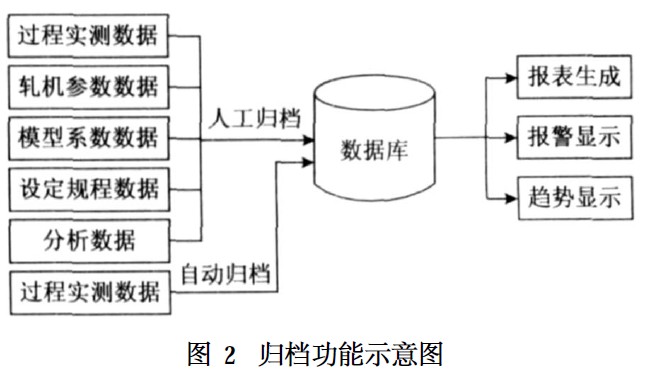

        该数据管理系统利用SQL Server 2000作为数 据归档的数据库,实现数据归档功能[ 6 ] 。针对系 统功能设计中提出的数据归档、分析和查询功能, 规划出数据库所要存储的几类变量,如图2所示。
 图2 归档功能示意图
        数据归档到数据库主要有两种方式:自动归 档和人工归档。自动归档是利用WinCC过程值归 档,对所需归档的变量进行组态,不需要单独操作 数据库建立存储表就可以实现。人工归档是指人 工建立数据存储表实现的数据归档功能。过程实 测数据采用自动方式归档,原因是: ( 1)可以节约 存储空间。自动归档可按某种算法压缩数据,比 较适用于长时间大量数据的归档。( 2)可以使用 现有的显示控件,通过简单的变量连接,显示控件 就可以读取压缩过的自动归档变量,同时该控件 具有很多功能,方便用户以不同方式查看生产过 程数据。
        有些数据只需存储一次或不定期更新,有些 数据要进行处理后才能被应用,这种类型数据就 比较适合人工归档。系统中除过程实测数据采用 自动归档外,其他归档均采用人工归档的方式实 现。自动归档数据中包括报警信息和生产过程参 数(如电动机电流、电压、功率、轧制力、轧制速度 等)的报警信息。
        (1)自动归档
        轧制过程中传感器测量的数据首先到达 PLC,然后通过以太网传至上位机,上位机选择性 地保存过程监控所需数据,在W inCC的变量记录 下设置归档变量和参数。对于每道次轧制过程不 变的量如入口厚度、出口厚度等原始参数,可以设 置相对较长(2 s)的归档周期或采用根据变量变化 的归档方式(即只有在归档变量发生变化时才归 档) ;对于轧制过程中随时变化的量如轧制力、轧 制速度、主机电流、主机功率等设置比较短的归档 周期(500 ms) ,这样区别对待不同特性的数据可 以有效减少计算机内存和磁盘空间的占有量。自 动归档的数据可以作为趋势显示的数据源,在趋 势显示的人机界面中,用户可以通过时间来查询 数据。在一个界面中可以同时显示几个变量的过 程值,这样使用户直观了解生产过程数据的变化 情况,对异常状况作出快速判断,减少故障停机时 间,提高生产效率。
        报警消息的采集和归档可利用W inCC的报警 记录编辑器来实现,使用WinCC Alarm Control显 示报警信息。pdf
