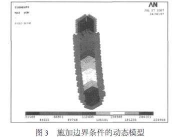

        (4) 建立导辊与铸坯之间的接触对,约束所有 导辊的自由度仅为转动,并设定滚动摩擦系数;在 模型的铸坯头部施加恒定的拉坯速度。 施加边界条件后的模型如图3 所示。
施加边界条件的动态模型
